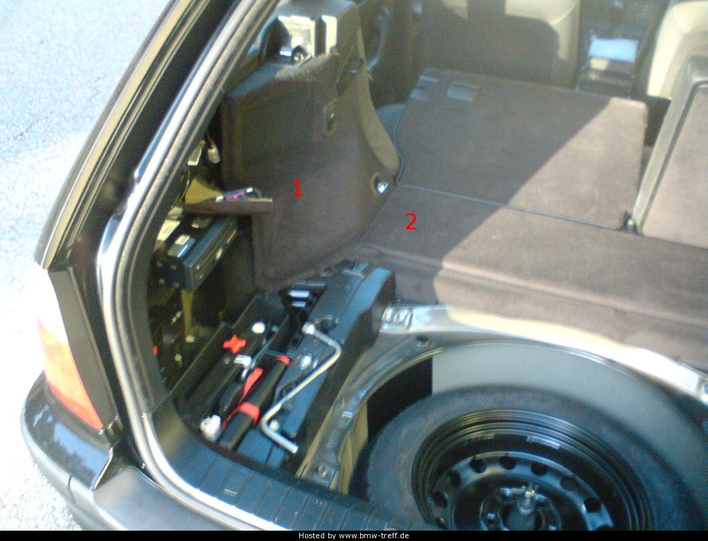

  18. Cablajul cu antenna este foarte probabil pregatirea pentru modul de telefon. Incearca maine sa desfaci in spatele banchetei langa roata de rezerva ca sa dai de modulul de sunet BM54 si verifica daca are mufa alba conectata! Asa arata: Dai jos panoul 2:

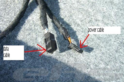

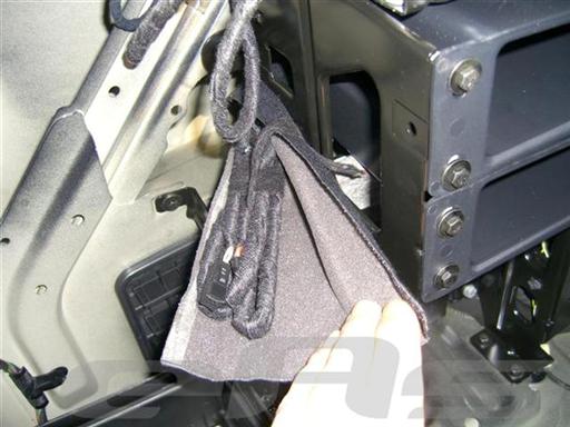

  19. Cablurile pentru navigatie arara astfel: In general sunt impachetate astfel: Pentru siguranta cauta modulul de sunet (este in portbagaj langa roata de rezerva) si verifica mufa alba (A): Ai si modul TV pe masina?
