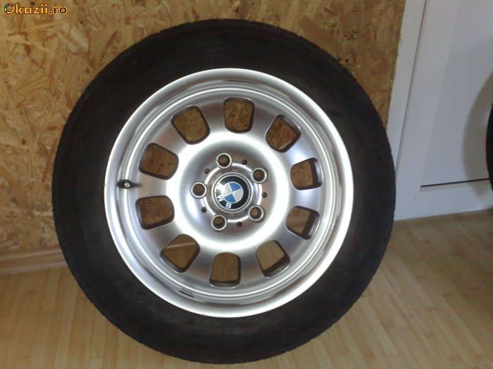

VAND 4 jante cu anvelope vara pe 15x 7J, prezoane 5x112
manole2000 replied to Gully's topic in Vanzari piese si accesorii BMW
Salut! Am eu un set de pe un ursulet dar sunt pe 14" dar destul de late 7J Pentru ce masina doresti? -
Valabil! Pret: 60 EURO!
