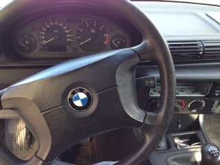

Ma inscriu si eu aici, la mine este o problema mai ciudata. Este vorba de un E36 Compact din 99, 316i motor 1.9 De cand am luat masina am obesrvat ca atunci cand apas butonul de Asc nu se intampla nimic, nu se aprinde nimic in bord. Apoi am constatat ca nu functioneaza ASC+ ABS. Deci nu functioneaza dar nu este nimic aprins in bord. Pe tester da o eroare de modul ABS ... Suspectez ca vechiul proprietar , neavand chef sa o faca a stins cumva definitiv becurile din bord. Chestia e ca vreau neaparat sa o fac, am si un E46 si ala merge iarna de 100 de ori mai bine. Plus ca as dori macar ABS sa functioneze. Recent am dezmembrat un alt compact E36 din 98. Acesta avea motor 1,6 nu 1.9 si am pastrat modulul de Abs care la prima vedere pare a fi la fel. Credeti ca se potriveste modul de ABS de pe e36 motor 1.6 pe e36 motor 1.9 ? maine ma duc la service sa il montez , dar nu prea am sperante ca se va rezolva problema . Probbabil trebuie sa repar si ce e stricat la becurile din bord de nu se aprind, nu ?

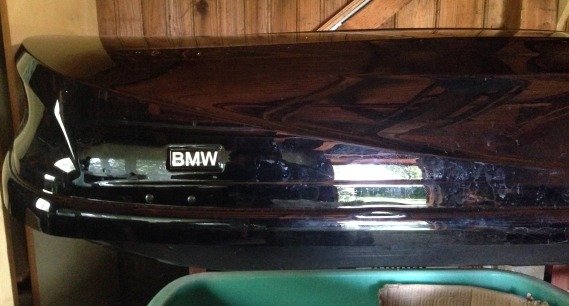

Vand portbagaj original Bmw negru si bare . A fost cumparat de la BMW Baneasa pt un seria 5 vandut intre timp. A fost folosit o singura data. Pret 1700 Ron sau 1400 Ron fara bare. Pretul de achizitie a fost aprox 5000 Ron . Daca e cineva interesat atasez si poze.
