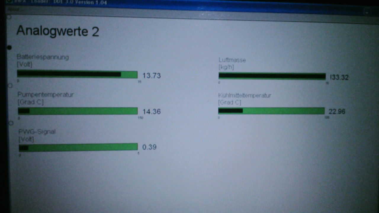

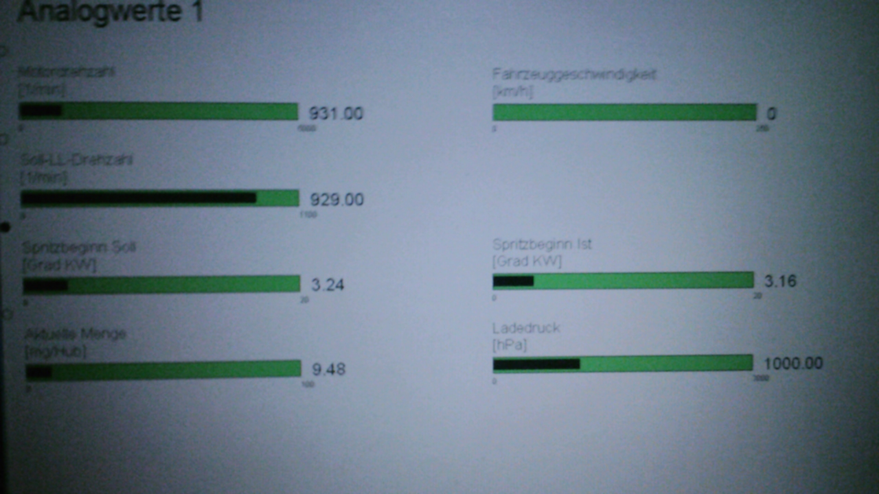

  13. O sa incerc sa caut traducerile si scuze pentru calitatea pozelor . Motordrehzahl - turatie motor soll-ll-drehzahl - "debit" turatie spritzbeginn - debit injectie pornire aktual menge - debit actual ladedruck - ?? temperatura pompa - este ok valoarea ? pwg signal - nu am gasit luftmasse - masa de aer Valorile sunt bune? Masina de abia ce fusese pornita dupa o zi de pauza si nu m-am miscat deloc Senzorul map e acela de la capatul admisiei de aer , imediat sub filtru polen ? Cum sa anulez egr-ul ?
