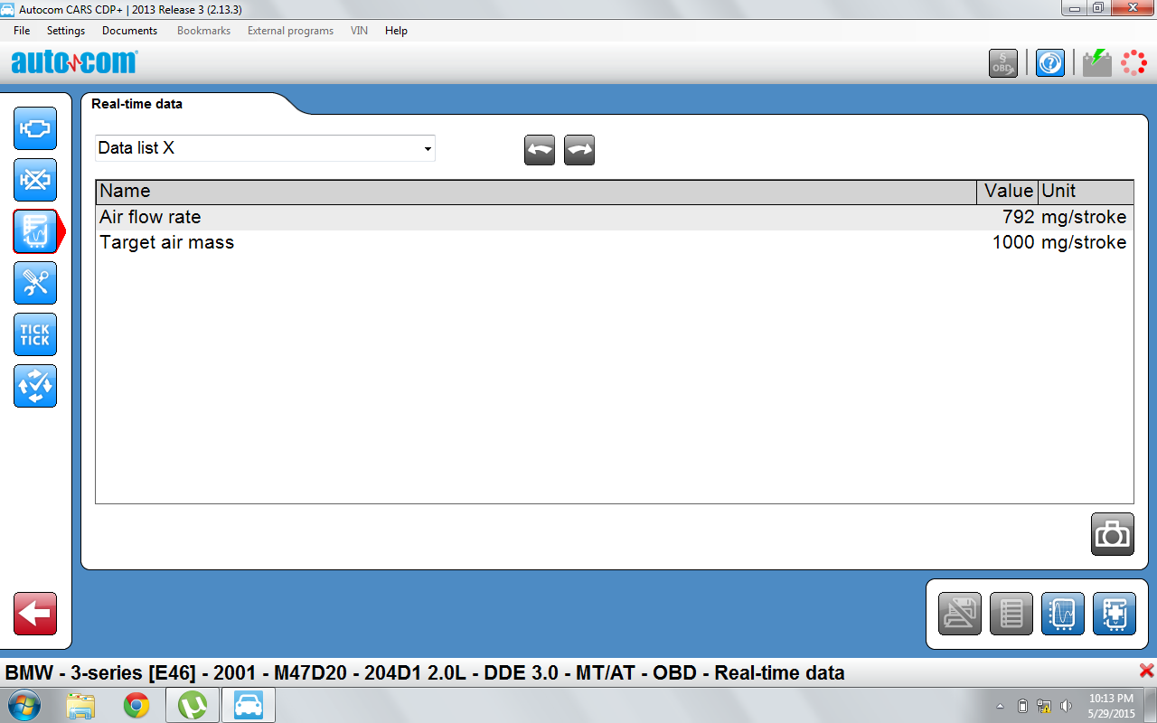

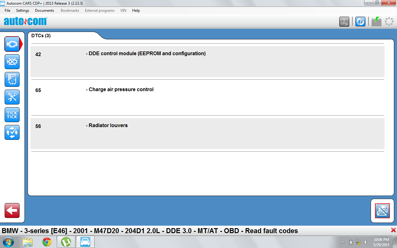

  5. Salutare. Am pus testerul pe masina sa vad ce erori au aparut si am atasat pozele. Ce reprezinta radiator louvers (mentionez ca nu am probleme cu incalzirea apei din sistemul de racire si nici nu trece niciodata de temperatura optima) ? 2. charge air pressure control presupun ca e electrovalva egr, nu ? 3. am si o diferenta la masa de aer masurata fata de cea necesara. de la ce ar putea fi ? Multumesc.
  6. EGR-ul l-am verificat acum o luna si deoarece nu se deschidea am decis sa schimb furtunele de la vacuum si apoi functiona cum trebuie. Cum se verifica electrovalva de la turbo?
