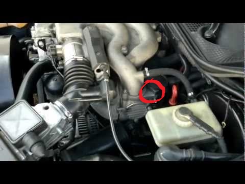

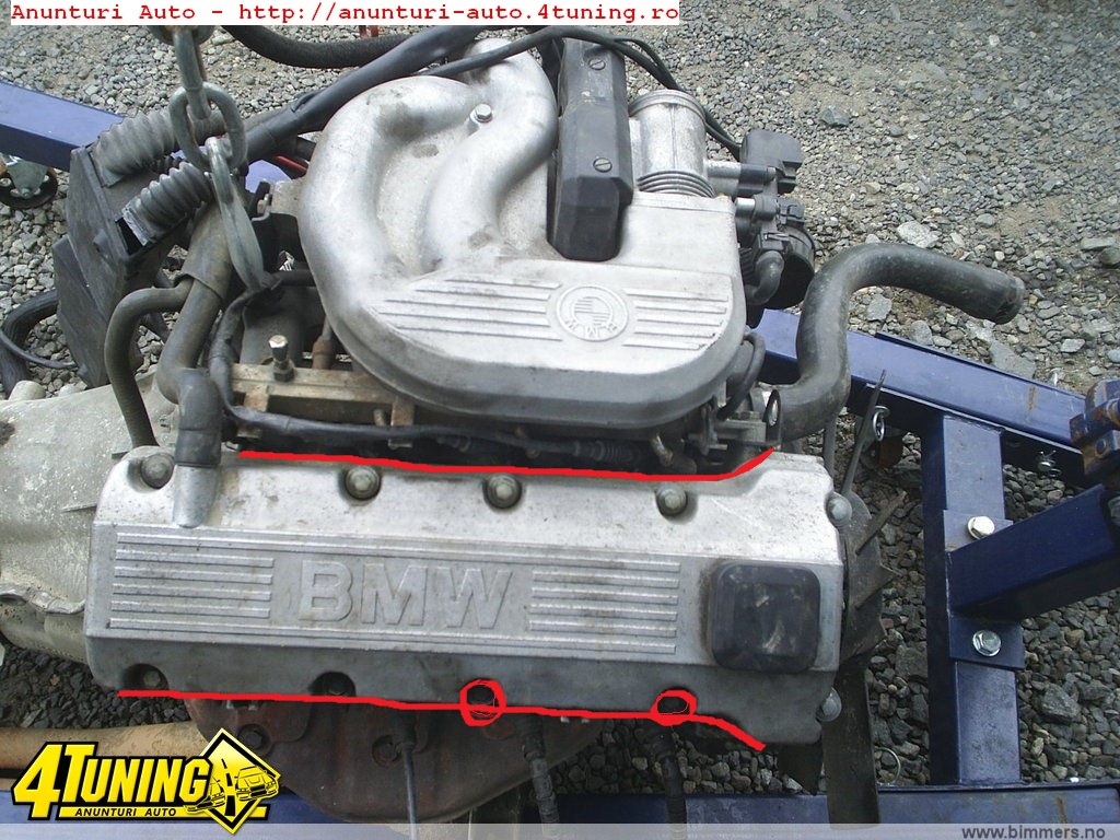

  4. Buna ziua tuturor.Am o scurgere de ulei la masina e36 316i compact si as dori sa ma ajutati sa o opresc.Am atasat 2 poze in care am insemnat lucurile unde curge ulei.Si anume pe la garnitura capacului de supape si pe langa valva aerisire carter cred ca asa ii spune(CCVV).Ce e ciudat pentru mine e ca am schimbat garnitura o data si iar a inceput sa curga,nu curge mult(2-300mll la 6-7000km) dar e foarte enervant ca ajunge peste tot pe motor.In poze am insemnat si 2 suruburi de la capac supape pentru ca nu imi dau seama cum, capul surubelor acelea este plin cu ulei chiar daca pe langa garnitura deabea te ungi pe deget daca atingi.In jurul CCVV nu curge mult se umezeste putin dar se vad urme de ulei. M-am documentat putin si am inteles ca din cauza CCVV ar putea fi problema,Imi poate explica cineva ce face defapt CCVV? Am vazut ce e conectata la capac supape printr-un furtun,ar putea fi cauza scurgerilor furtunul acela si valva?
