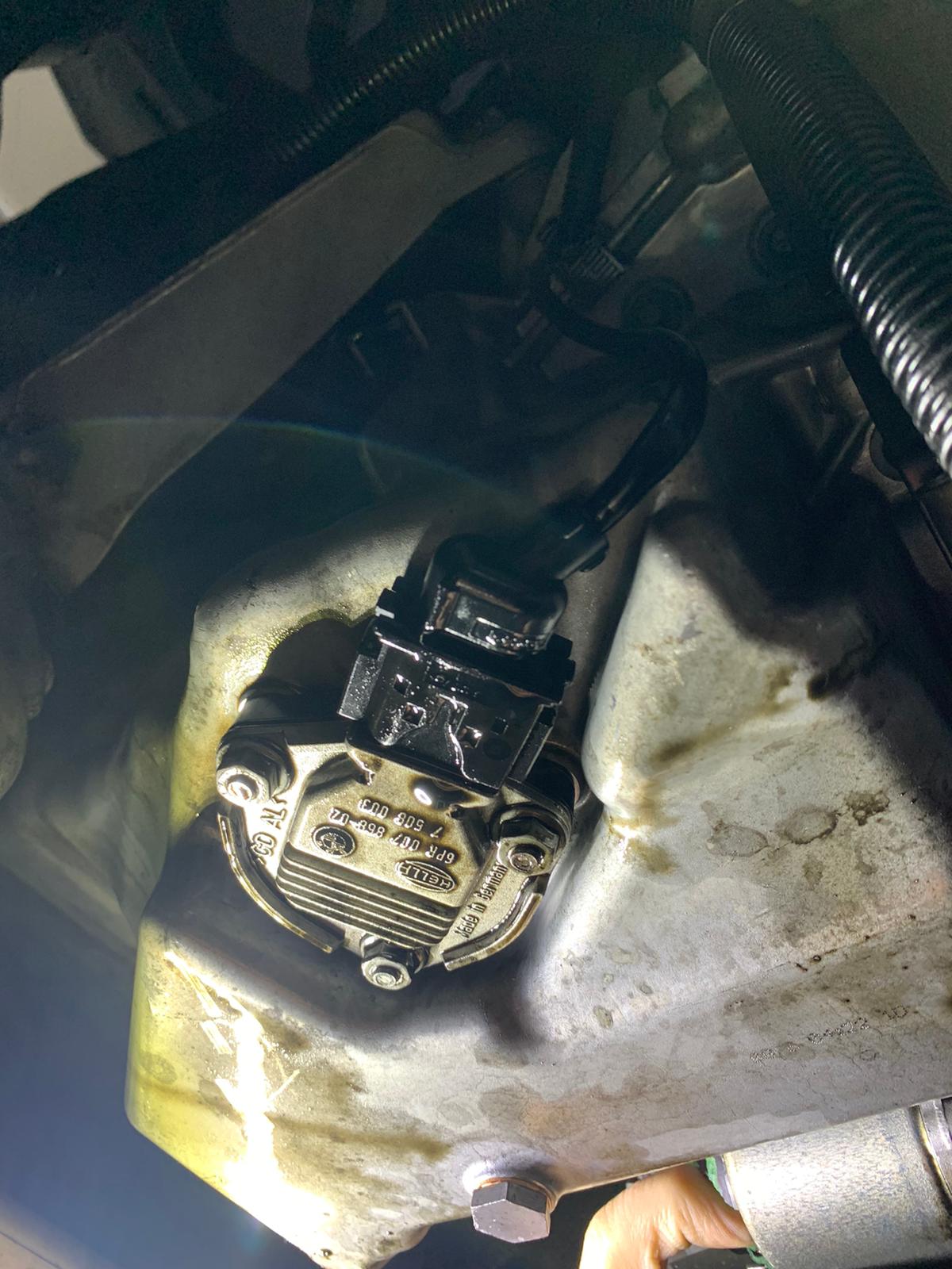

  2. Am identificat problema. Curgea de la senzorul de pe baia de ulei. Am comandat altul maine il montam. Alta scurgere de ulei n am mai depistat.
