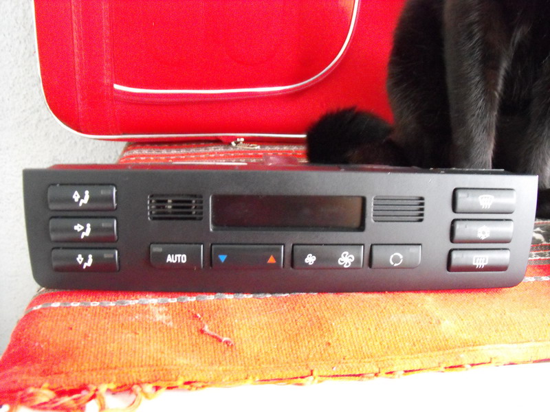

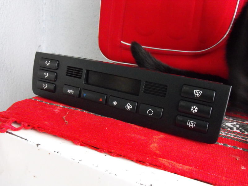

  5. VAND MODUL CLIMA E46, FARA ZGARIETURI, FARA PROBLEME TEHNICE.
