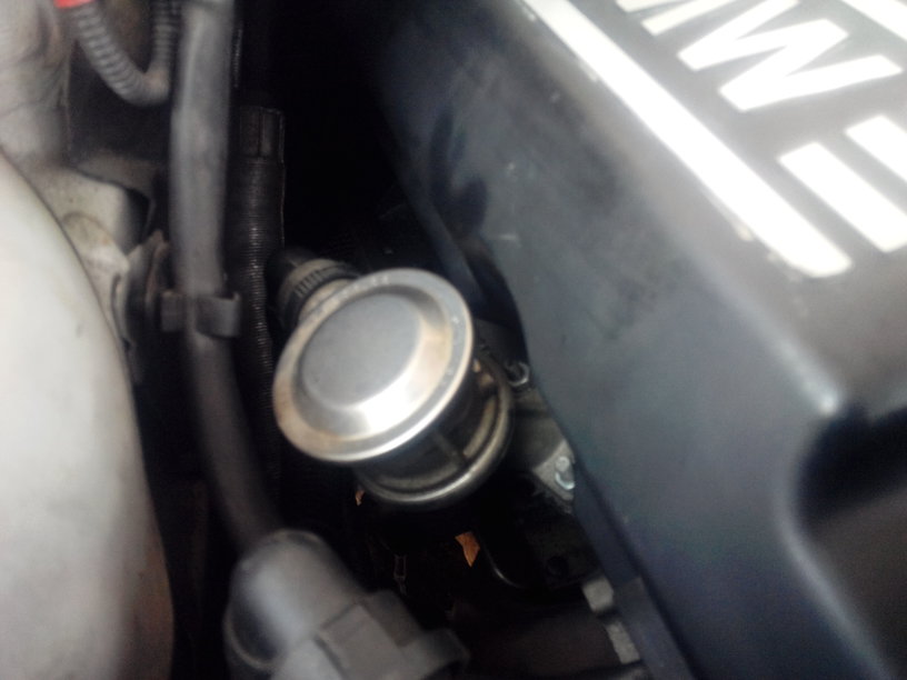

  10. as mai avea o rugaminte. ce piesa este aceasta? ce rol are? motor n42b18a
  11. multumesc marius . o sa-i verific si eu care este defect.
