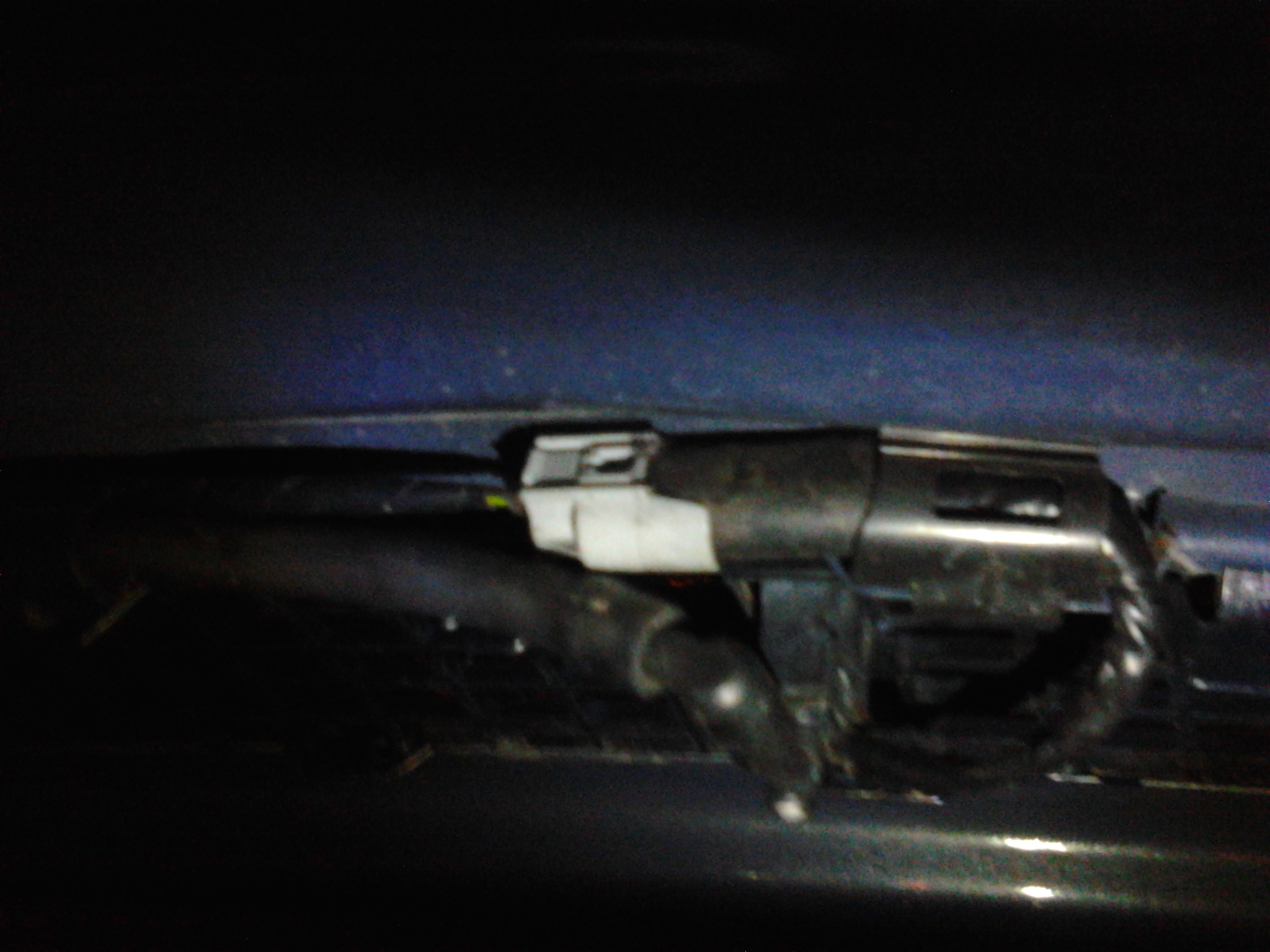

  1. Poftim poza. Scuze pentru claritatea deplorabila, am sa-ti fac una mai buna maine ziua.
  2. Semnalizarile fata stau aprinse odata cu pozitia/faza scurta/lunga la intensitate redusa.
  3. Lucreaza ca si oglinzile, adica sunt incalzite mereu cand motorul e pornit. Ele au alimentarea din plusul oglindei de la pasager.
  4. Stropitori incalzite + fir tras din panoul de sigurante (siguranta 25 parca).
  5. Si atunci ce D-zeu sa aiba ca daca ii dau alimentare directa porneste fara probleme.
