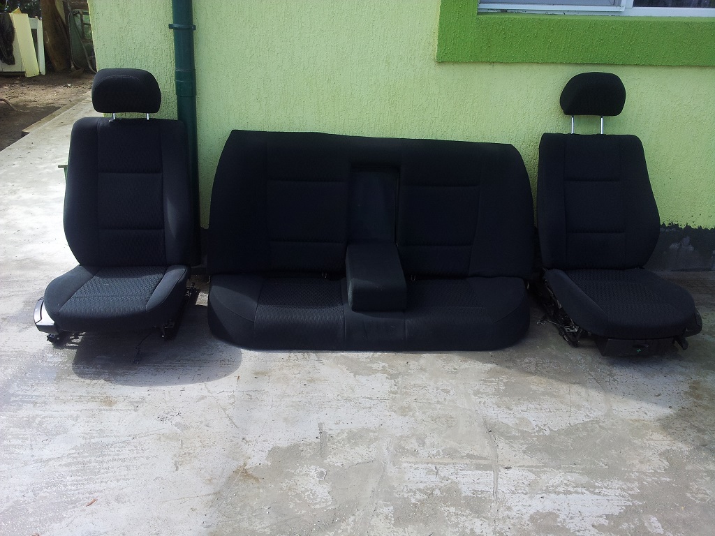

  5. In aceeasi situatie am fost si eu. Mai rau chiar, pentru ca nu stiam ca sunt doua tipuri, fixa si rabatabila. Prima oara am luat rabatabila si o tin in pod acum, si apoi dupa lungi cautari am gasit una fixa. Imi mai trebuie sacul de schi pentru cea fixa. Momentan l-am adaptat pe ala de la cea rabatabila care e mai ingust si mai lung. Inca mai caut si eu Poza cu bancheta postata de tine e rabatabila. Cotiera la cea fixa e mai groasa. Uite: Copyright la poza @gerfried4you
