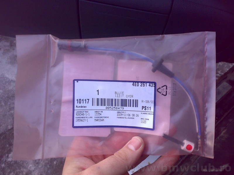

  1. Webasto porneste alimentarea cu motorina dupa ce verifica cativa parametri si dupa ce face detectia temperaturii bujiei. Bujia are un senzor de temperatura in ea care se arde foarte des. Deaceea se numeste Glow Plug with Flame Detector. Degeaba se incalzeste dupa ce o alimentezi cu 12volti, sau are continuitate verificata cu aparatul de masura, avand senzorul ars, electronica din aparat nu va mai detecta aprinderea, si respectiv nu va mai da drumul la secventa de alimentare cu motorina. Bujia se gaseste si separat, pe comanda la grupul VW mai precis de pe model Audi Allroad an 2000-2001, dar, la un pret care-i tine departe pe multi doritori, respectiv ~430 ron. Plus ca mai trebuie si luat un cilindru metalic de pe bujia veche si introdus pe cea noua dupa ceva operatiuni de polizare a lui. In speranta ca v-am lamurit cat de cat va mai spun ca se poate vedea orice problema a sculei la tester, Inpa de exemplu la sectiunea Auxiliary Heater va afisa problemele existente, iar bujia daca e defecta va apare mesajul Glow Plug, short circuit to the ground.

  5. Codul este 4E0261435, dar cum ti-am zis vine fara cilindrul metalic de pe ea, care trebuie dat jos de pe cealalta arsa, si care trebuie pilit si indesat pe cea noua, mare atentie, ca se duc 300 roni, daca o rupi din greseala.
  6. Am cerut eu, si pretul este de 316 ron, mersi de info, am mai economisit ceva, dar se pare ca tot e prea mult pentru o bucata de carbune si un soclu :twoup:

  10. Te mai intereseaza sa o schimbi daca costa 463 ron? Oricum va trebui sa mai muncesti putin la ea, fiindca cea noua vine fara o bucatica de tabla pe ea si trebuie scoasa de pe cea veche, procedeu destul de riscant apoi la introducerea pe cea noua.

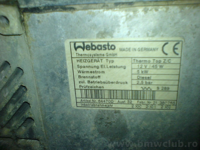

  23. Al meu model este Webasto Thermotop Z/C fara terminatia d, vezi poza, iar bujia ce am gasit-o arata asa, sper sa fie ce trebuie si sa pot sa o schimb usor. Se gaseste si garnitura de cumparat, nu e problema.
  24. valorile mari la debitmetru nu pot fi date cumva si de alte componente cum ar fi Valva EGR sau ceva sensor murdare sau intepenite? Iar cu bujia webasto sunt putin in dubii deoarece pe manualul webasto vad ca la modelul meu cel Thermotop Z/C 5kw nu exista ca si piesa de schimb doar bujia ci toata camera de ardere. Am lucrat in industria electronica si lucrul cu SMD nu e o problema, releul de incarcare este turnat in pasta sau se poate desface si eventual repara? Cine s-a lovit de aceste probleme, va rog explicati mai pe larg cum ati rezolvat, fiindca am gasit doar bujia de cumparat dar este 160ron si nu am bani de aruncat in caz ca nu se poate schimba, iar de debitmetru ce sa mai zic, trebuie sa fiu foarte sigur ca nu e altceva capul rautatilor care da aceste masuratori duble ca nivel. Releul de incarcare este pe alternator sau e in interiorul lui? Am desfacut azi valva EGR si am curatat interiorul, era tapana rau, plina de calamina pe ax, nu culisa deloc, schimbat furtun vacuum care vine de la rezervorul de vacuum, copt total, s-a rupt in doua cand am tras putin de el, curatat filtrul epurator, erau stropi de ulei in partea de iesire a lui spre turbina, si cu ocazia asta scotand alimentarea am rezolvat si problema tensiunii mici, borna de masa nu facea bine contact desi era stransa la maxim, schimbat borna, acum incarcarea e la 14,10v la relanti si 14,20v turata, iar Valva EGR functioneaza in momentul cand se accelereaza motorul, se vede cum se misca pistonasul. Ramane de vazut ce valoare are debitmetrul fiindca cel ce mi-a facut testul suspecta ceva furtunase de vacuum care trag aer fals. Pana la un nou test ramane problema bujiei de la webasto, a schimbat-o cineva , se poate schimba doar ea sau se schimba toata camera de ardere?
