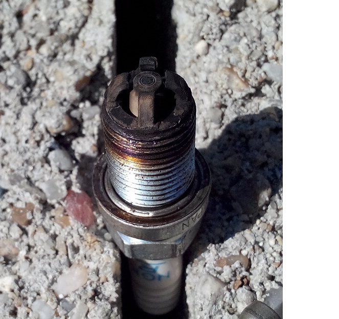

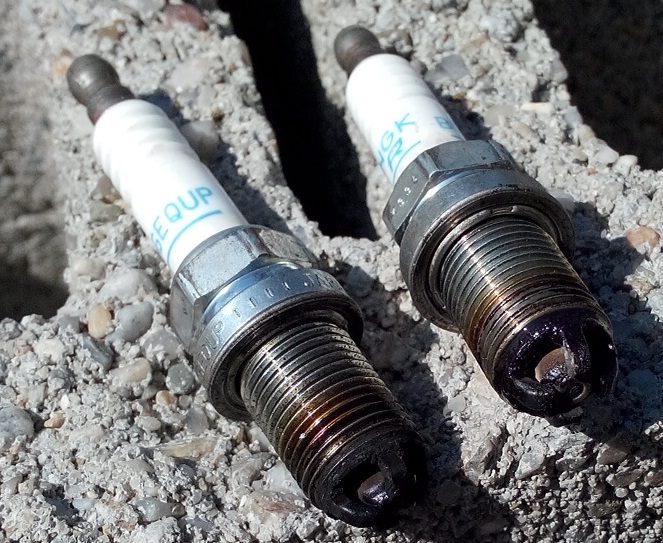

  3. Salut, am verificat astazi bujiile si trei dintre ele au avut urme de ulei pe acestea. Una era foarte uda de ulei. Bujiile le-am schimbat acum 3000 KM si au fost stranse bine. Am inteles ca pot fi supapele sau ceva garnituri pe acolo pe la bujii, insa nu stiu sigur si de aceea va cer o parere. Am pus poze cu 2 dintre bujii, a treia era foarte uda de ulei, iar a patra foarte putin.
