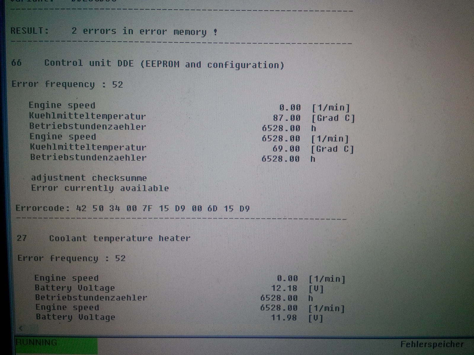

  5. Salut, de curand am achizionat un e46 din Italia cu motorul defect, avand vilbrochenul fisurat. Am schimbat motorul, motorul nou montat functioneaza ok, nu scoate fum, porneste foarte bine, nu trepideaza, singura problema este ca nu trage. Pe loc se tureaza foarte bine, insa in sarcina urca mai greu. In bord am doar martorul de la dsc aprins. Pe tester am urmatoarele erori: 1. Motor DDE: - error 66 - Control unit DDE (EEPROM and configuration) - error 27 - Coolant temperature heater 2. DSC - error 5E38 - Yaw rate sensor electrical failure 3. Cutie automata - error 150 Can Engine speed - error 149 Can Wheel speeds Eu suspectez pompa de injectie, insa nu sunt sigur si as vrea o parere din partea voastra. Poate v-ati mai intalnit cu aceste erori. Multumesc anticipat ! PS: Masina in cauza este un 320d automat, 136cp din anul 2001.

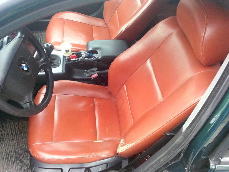

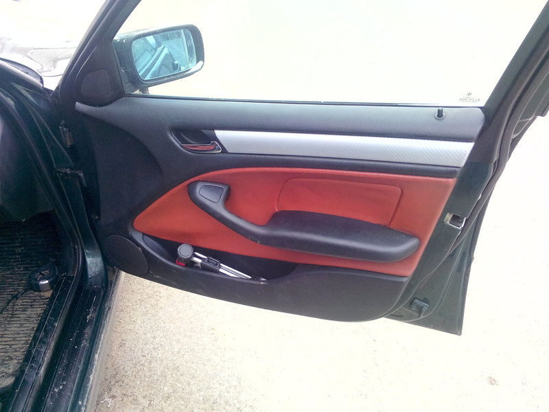

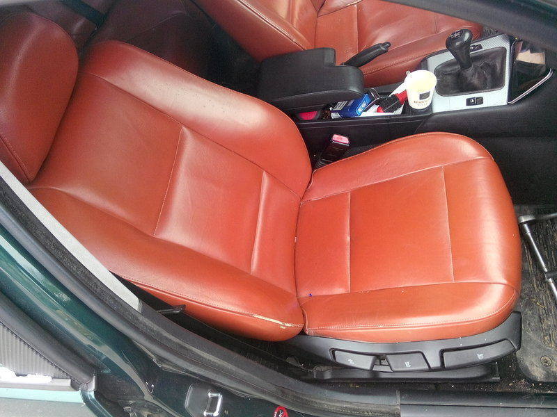

  8. Vand interior piele BMW E46 sedan Interiorul contine: scaune fata + bancheta + fete de usi Interiorul arata ca in poze Pret: 100E Tel: 0761.43.92.16 Craiova
