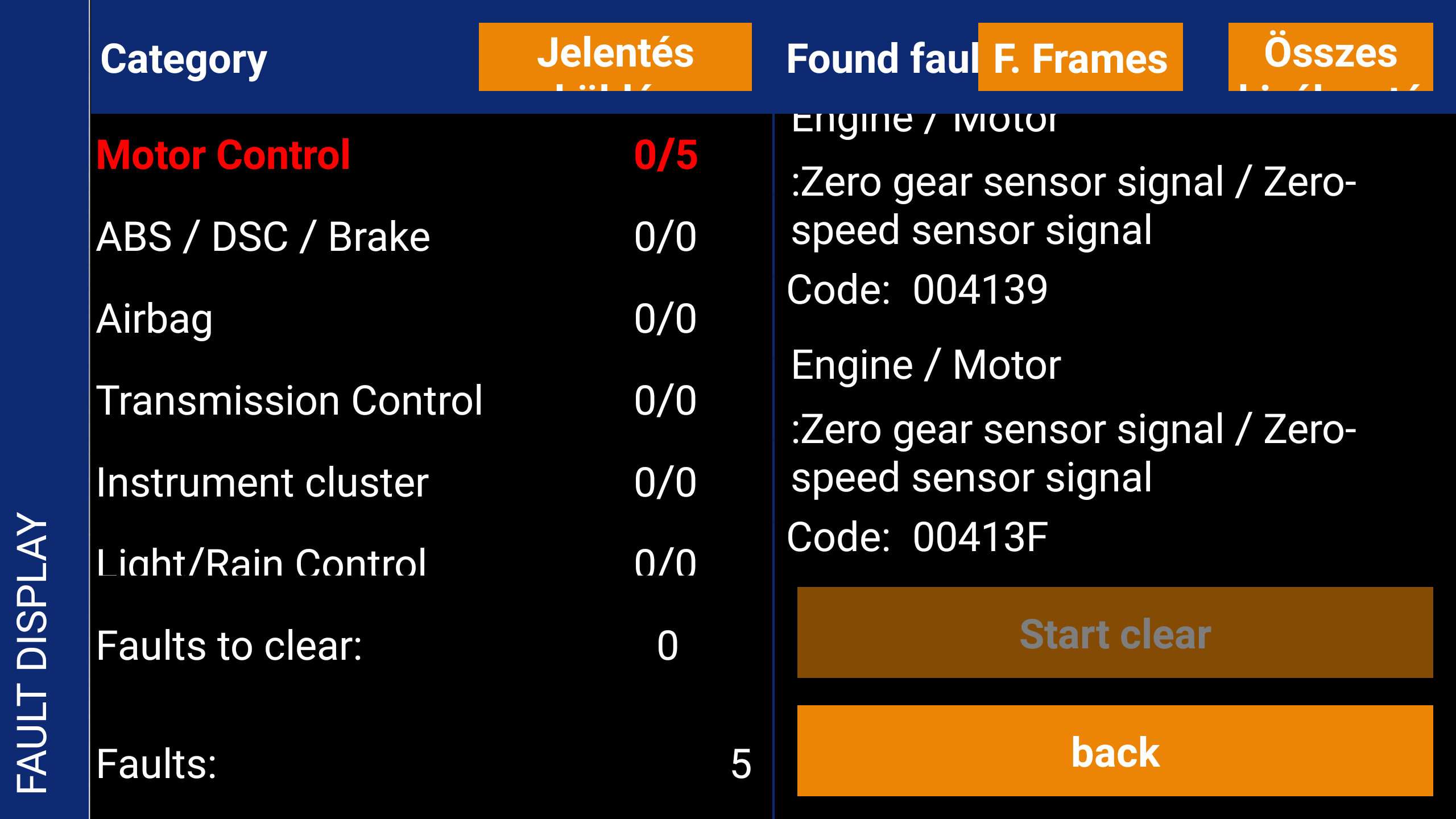

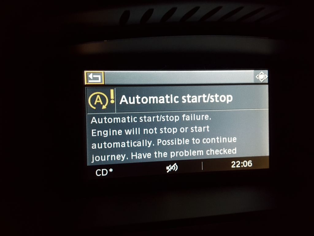

Automatic Start-Stop Error - Bmw E90 - Zero Gear Sensor Signal
S-a rezolvat problema, la mufa nu facea contact senzorul. Se poate inchide topicul. Va multumesc!
Buna seara tuturor. Astazi am fost la mecanic, mi-a schimbat kit-ul de ambreiaj. Dupa ce pornesc masina, primesc atentionarea in bord, pe display (peste tot) : "Automatic Start/Stop Error". Am avut Carly la indemana, am conectat repede sa vad ce se intampla, va atasez si un screenshot : "Zero Gear Sensor Signal/Zero Speed Sensor Signal", eroarea cu doua coduri diferite in Carly. Intrebare : mecanicul sustine ca acest gear sensor se afla PE cutia de viteza, sus... este cumva posibil sa fi fost tras mai tare de cablu/senzor cand a demontat cutia de viteza si sa fie intrerupt cablajul/mufa/senzorul? Orice parere, idee ar fi binevenita. Am lasat masina la el, l-am rugat sa deconecteze mufa si sa porneasca motorul, sa vedem daca bordul indica si alte erori (el nu are tester BMW), daca nu, macar stim unde trebuie cautata problema. Am citit totodata ca acest senzor (in cazul in care il schimbi), trebuie recalibrat, ocazie cu care Carly (si alte programe de tester BMW) da alta eroare in care iti zice acest lucru (faptul ca senzorul nu este calibrat si trebuie efectuat acest lucru. Va multumesc tuturor pentru eventualele raspunsuri!
