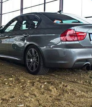

  3. Am o poza din spate. Intr-adevar sunt mari, am vrut sa umplu toata decupatura difuzorului

  5. Nu am mai postat de ceva vreme aici, din lipsa de timp...si oficial imi cer scuze ca nu am raspuns intrebarilor. Pe scurt, pentru tot ce s-a postat mai sus - masina merge foarte bine fara DPF si catalizator, cantitatea de fum e mica, dar in spatele ei mirosul e similar cu cel al camioanelor ROMAN. Nu ma deranjeaza, satisfactia este imensa legat de cum trage masina si cat de distractiva este! Imi plac mult si jantele Z-Performance si a fost fun sa filmam, a fost o zi plina si frumoasa! Intre timp, am modificat destul de multe la masina, cum urmeaza : - Jante BBS LM - 19X8.5 / 19X9.5 cu gume 225/35/19 si respectiv 255/35/19 (jantele vor fi reconditionate luna aceasta) - Volan BMW M Performance OEM - Grile fata BMW Performance - Splittere fata BMW Performance (nu originale - cele originale la LCI sunt doar din carbon si sunt foarte scumpe) - Difuzor spate BMW Performance + Evacuare Custom si tips-uri Magnaflow (101 mm) Sunt extrem de multumit de masina asa cum e acum. Las pozele sa vorbeasca

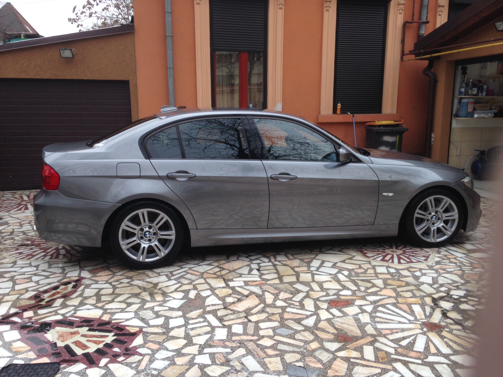

  7. Salut! Asa cum am scris si in titlu, in momentul de fata am pe masina suspensia OEM de M-pack (masina e 330xd) plus arcuri Eibach Pro-Kit. Am si arcurile originale, le pot oferi in cadrul schimbului, in functie de preferinte. Caut o suspensie reglabila pe inaltime (daca e si pe duritate cu atat mai bine), care sa mearga pe xdrive. Ofer diferenta. Cam asa arata masina in momentul de fata (m-pack + Eibach) : Multumesc! Calin

  22. E foarte ok, nu am avut probleme. E mai rigida masina, dar totusi prokit-ul a pastrat cat de cat confortul OEM de mtech. Si da, Bucuresti-ul e ok. Am reusit o excursie in Buzau cu talonul asta si am scapat ok :getlost: (daca nu stii, Buzau e un fel de...luna, rar am sarit de 20 km/h)
  23. Mersi mult Alex. Te dau o tura cu cea mai mare placere! Facem, cand ai si tu timp ne vedem Multumesc frumos! Arcurile au teoretic 35 mm drop. Suspensia de mtech e deja cu 1,5 cm mai joasa, deci drop-ul a fost de 20mm. Cauciucuri spate - 255/30/19 Bridgestone Potenza RFT Cauciucuri fata - 225/35/19 Goodyear Eagle F1
