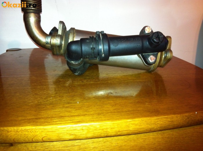

salut.La un e46 320d nfl imi dispare lichidul de racire si nu imi dau seama pe unde. Sub masina nu picura nici macar un strop. Am citit aici pe forum ca daca ar fi garnitura de _chiulasa_ daca deschizi capacu la vasul de expansiune si pornesti motorul ar trebuii sa iasa bule de aer, la mine nu vine nicio bula . Nu am pelicula de ulei in apa, nici spuma de aia cafenie.Racitorul de gaze se poate verifica cumva daca este fisurat sau are vreo gaura in el?(el al cam fi principalul suspect) masina imi scoate aburi cam 5 minute daca o las mai mult de 3-4 zile nepornita. PS:Masina porneste foarte repede si trage bine.
FUM alb aburi dimineata la pornire
am si eu problema asta. imi pierde putina apa si nu stiu pe unde.+ daca o las 2-3 zile nepornita scoate aburi ca mocanita ). racitorul e asta din poze? si chestia de plastic e termostatul?
