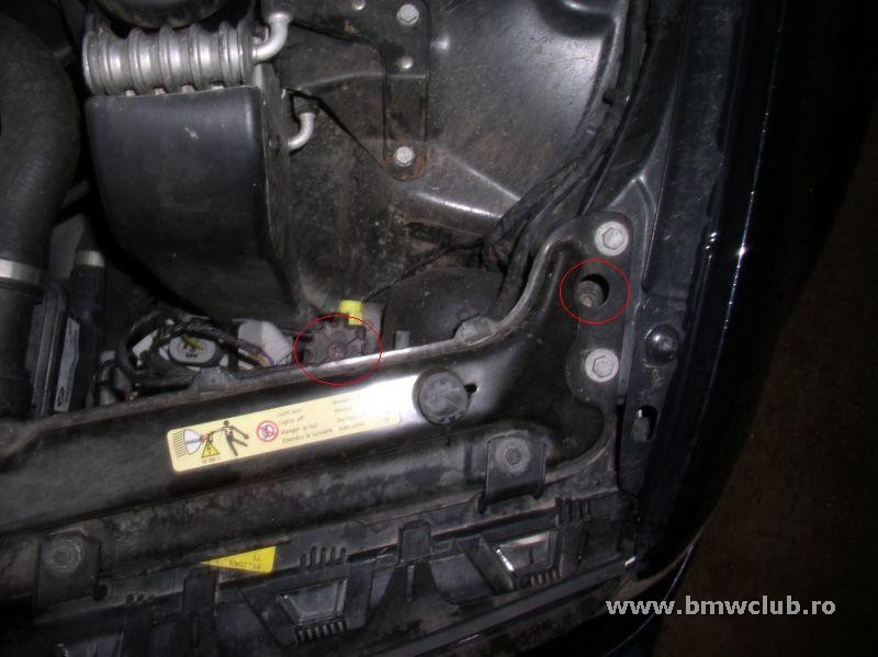

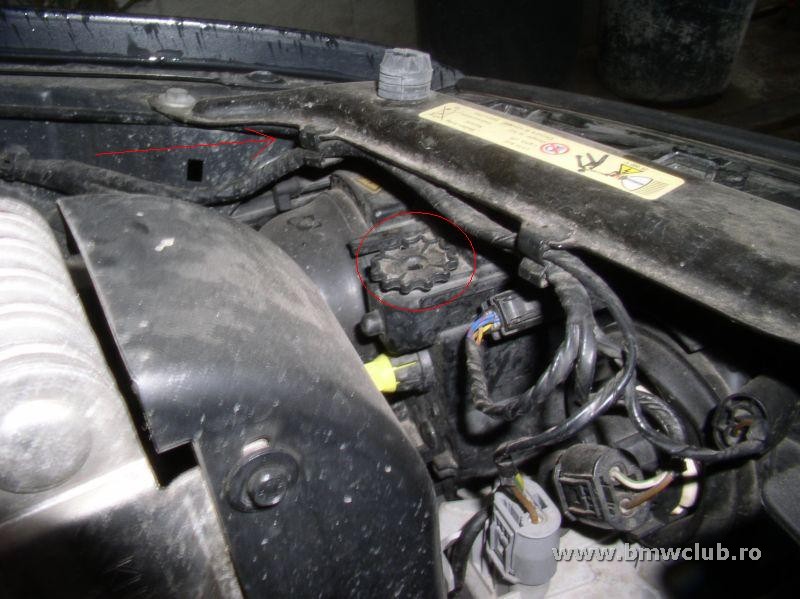

  7. Da, am xenon.Cred ca sunt sub far, dar trebuie sa ma mai uit odata. Maine iti dau un raspuns.
  8. Sper sa-ti fie de folos pozele.
  9. Da, asa este. Eu ma referem doar la limuzina, dar nu am precizat :blink: Coupe-ul si cabrio-ul de dupa 2003, stiu si eu ca au faruri cu lupa dar fara xenon. Am sa-i fac maine niste poze la farul meu sa vezi unde sunt cele 2 rotite pentru reglarea lui.
  10. Arata-mi si mie acele faruri originale (adica cele cu care a iesit masina din fabrica) care sa aibe lupa si sa nu aibe xenon, ma refer la modelul E46. Daca nu ai cum sa-i faci reglajul luminii manual stanga/dreapta, probabil sunt de proasta calitate, si nu cred ca faci mare lucru daca pui niste becuri cu xenon. Daca iti lumineaza aiurea cu halogen, aiurea iti va lumina si cu xenon, asta e parerea mea.
  11. Probabil nu ai farurile originale, o fi fost lovita masina si a schimbat farurile cu ceva turcesti. Uita-te pe ele ce scrie, eu am e46 cu xenon si am faruri bosch. Nu am auzit pana acuma sa existe faruri originale cu lupa dar fara xenon.
