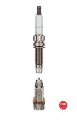

  1. intr-o poza sunt ngk si in cealalta bosch. bujii de 14 pentru e90 in sus. priviti distanta dintre electrozi la bosch si apoi la ngk(in masura in care se vede in pozele alea mici) e o diferenta mare. de asta vorbeam mai sus putin.
  2. sfatul meu pentru toti e sa luati seria de sasiu si sa vedeti cu ce a fost echipata masina, aia sa folositi. la modelele mai vechi nu prea conteaza (e39,e46 si mai vechi) dar la astea mai noi gen e90 dupa 2006/7 f30 f10 conteaza deja foarte mult.
