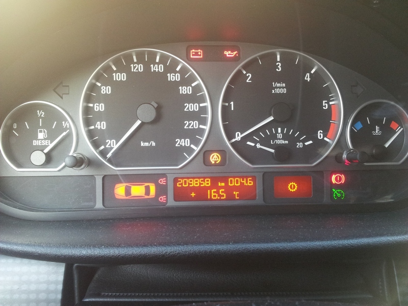

Problema electrica BMW E46 320 Touring
Dany_Arad replied to Dany_Arad's topic in Probleme tehnice si rezolvari Seria 3
Dupa o diagnoza, rezultatul a fost "eroare ceasuri de bord". Dupa stergere, eroarea nu a mai aparut. -
Dupa ce am lĂŁsat maĂâ˘ina peste noapte cu bateria scoasĂŁ (borna de minus) dimineaĂâşĂŁ totul a fost perfect, fĂŁrĂŁ nici o eroare. O sa fac Ăâ˘i o diagnozĂŁ sa vĂŁd unde am avut vreun probleme. Sent from my GT-I9100 using Tapatalk 4 -
Buna ziua. Am o problema cu masina mea: E46 320 D, automata, touring. Cand merge, bordul arata perfect normal, dar cand scot cheia din contact se aprinde bordul ca un pom de craciun, iar stopurile de frana raman aprinse (inclusiv stopul suplimentar de pe haion). Raman aprinsi urmatorii martori: indicator becuri arse spate (ambele), DSC, baterie, ulei, frana de mana, tempomat si o roata dintata cu semnul exclamarii de la cutia de viteze. In plus, acul indicator de la temperatura lichid racire urca la maxim si nu functioneaza deschiderea din telecomanda. Daca pornesc masina, absolut totul functioneaza normal, masina merge foarte bine, cutia de viteze schimba absolut normal. Cand opresc iar masina, apar erorile de mai sus. In acelasi timp am o problema cu apa in masina: mocheta din fata este uda, atat la sofer cat si in dreapta. Cel mai probabil este o problema de la usi cu acea bariera anti vapori (cred ca sa ii zice). In rest nu am vazut sa fie probleme cu intratul apei in masina.
