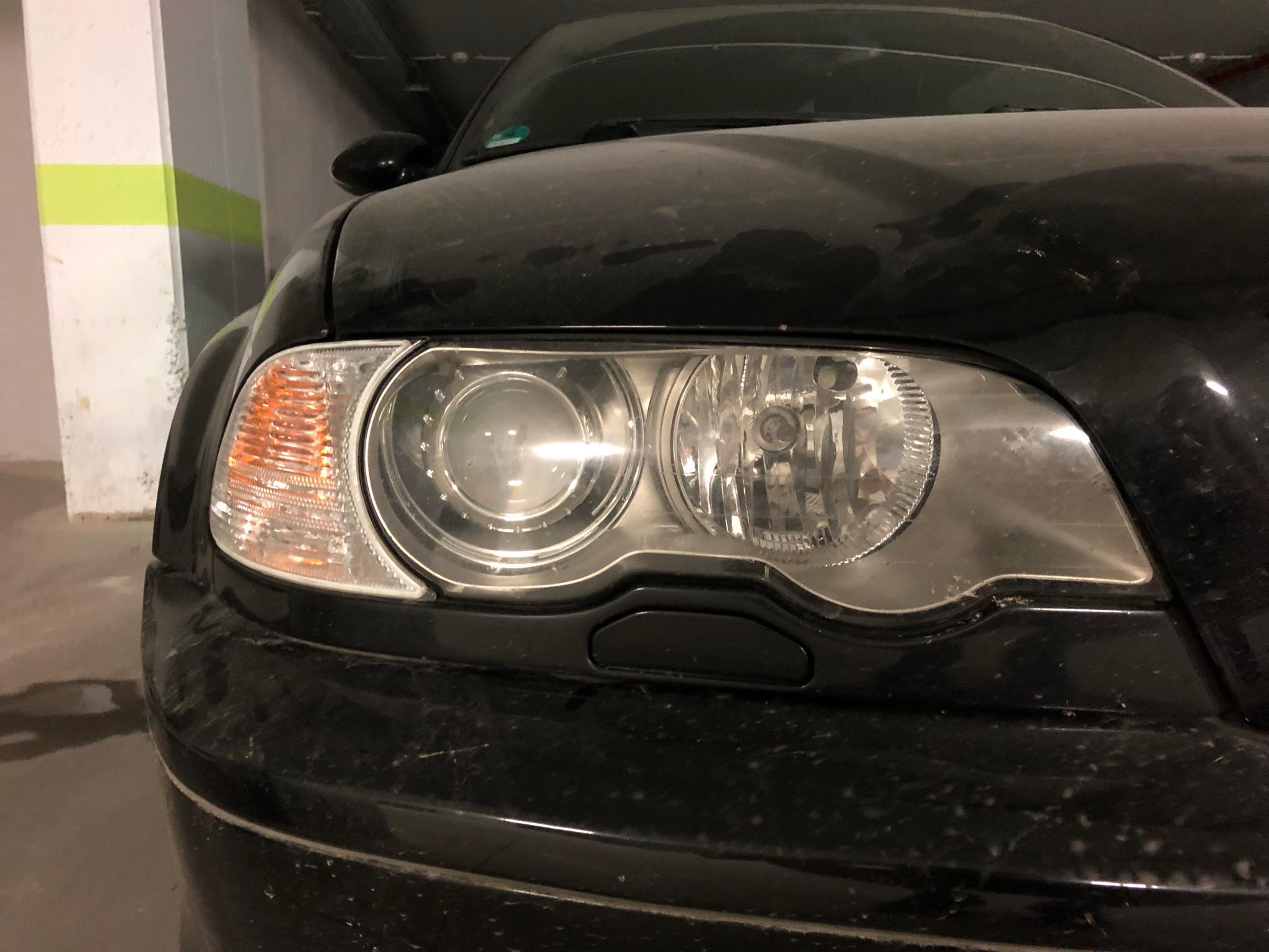

  6. Din pacate cam tot in acelasi stadiu este de la ultima postare. Tot sunt probleme cu farurile (incep sa clipaceasca la cateva minute de la pornire) s-au schimbat balastele de 2 ori, becurile, bloc de lumini. Cert este ca problema este din far. Am montat farurile de pe sedan pe coupe-ul meu si la fel. Poate are cineva vreo idee. Speram ca in iarna asta la un moment dat sa o si softam corespunzator.

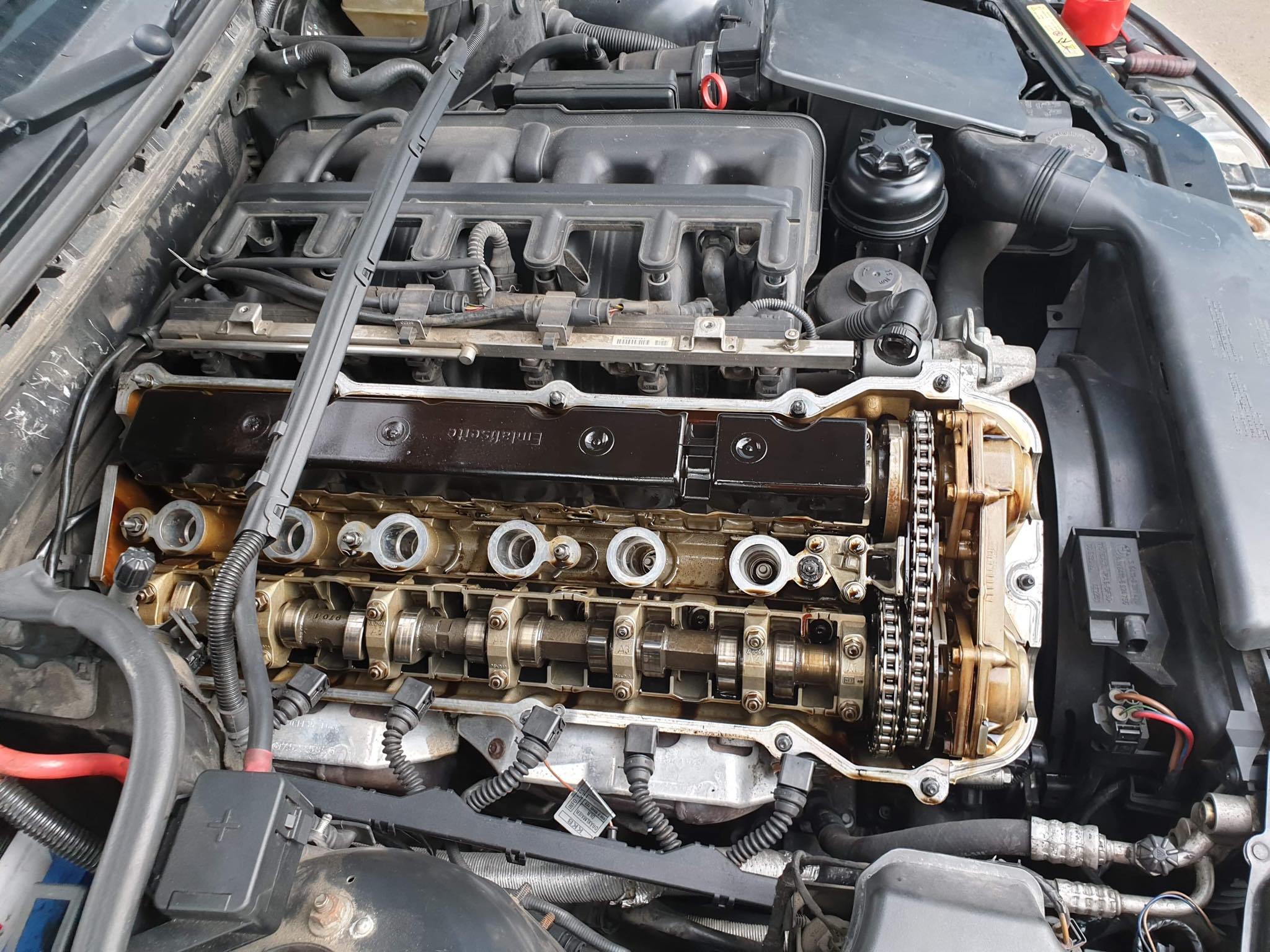

  10. Al meu M54B25 dadea continuu missfire pe bancul 2 de pistoane (Cyl 4-5-6). Dupa luni de investigatii si piese schimbate problema a fost cu una dintre urmatoarele piese: valva PCV si/sau furtunele aferente (nu-ti recomand PCV nou, pune-i oil catch can esti muult mai castigat si iesi la sub jumatate de bani), furtun de vacuum perforat intre tubulatura galeriei de admisie si filtru de benzina, bujii (de data asta am pus denso iridium) si debitmetru de aer. Cea mai mare imbunatatire a fost cu un debitmetru de aer nou. Restul pieselor au adus imbunatatiride de 10-15% maxim. Cand am schimbat PCV-ul, am descoperit ca unele capace de vacuum ( galeria are 3 porturi de vacuum dar doar unul este folosit) erau crapate si le-am inlocuit cu unele noi. Am mers o vreme cu debitmetrul deconectat si a fost o imbunatatire semnificativa. Ca idee eu locuiesc in Cluj Napoca: cu debitmetru conectat aveam comsum de 15-15,5% fara debitmetru 12,5-12,8%. Debitmetrul l-am comandat pe Magneti Marelli. Sper sa te ajute informatiile de mai sus

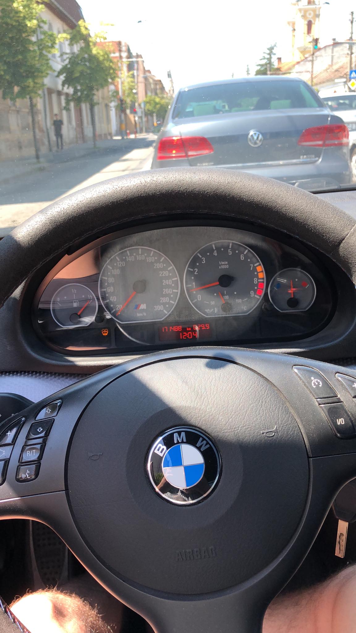

  16. Dupa muult timp, voi reinvia acest topic. In ultimii doi am batranul coupe a primit urmatoarele: -swap m54B25 cutie de viteze si diferential, -Ceasuri M3 functionale complet (cu tot cu shift lights) -punte spate 330i -Retrofit, navigatie oem cu wiring harness oem (navigatie, tv, bluetooth si cd changer) -schimbat ornamente faruri cu unele gri (titanium line) -montan praguri interioare de Clubsport -eleron portbagaj Clubsport, -portbagaj de Facelift -retrofit stopuri Facelift cu kit de retrofit bmw, -retrofit perdeluta electrica. PS: sunt in procesul de omologare a noului tip de motor, totul legal

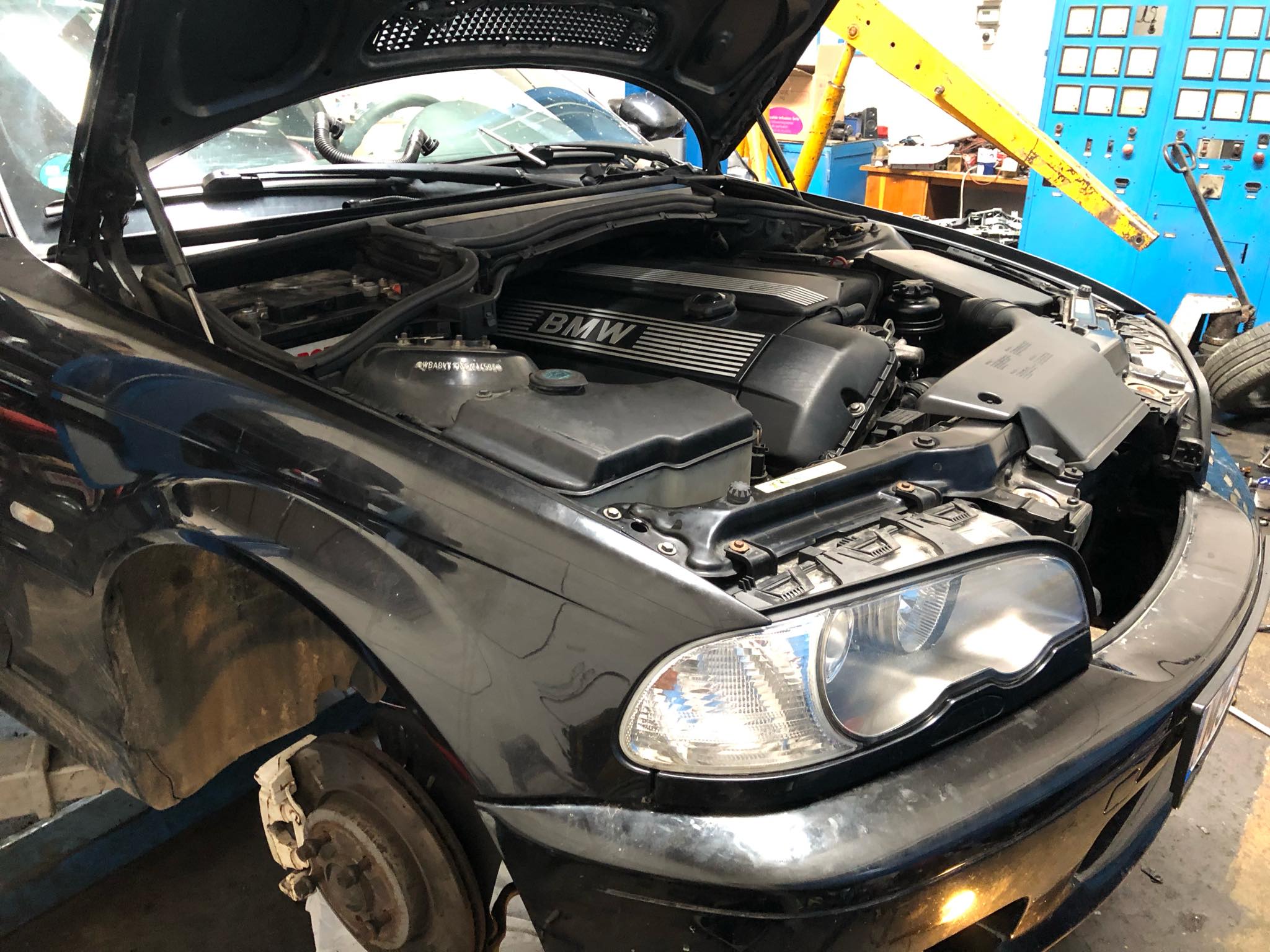

  23. Da, asta urmeaza sa fac. Oricum trebuie sa duc masina in service sa imi schimbe puntea spate cu una de 330i pe care am reconditionat-o. Daca nu gasesc ce suna o voi lasa asa pana ii pun noul motor (m54b25).
