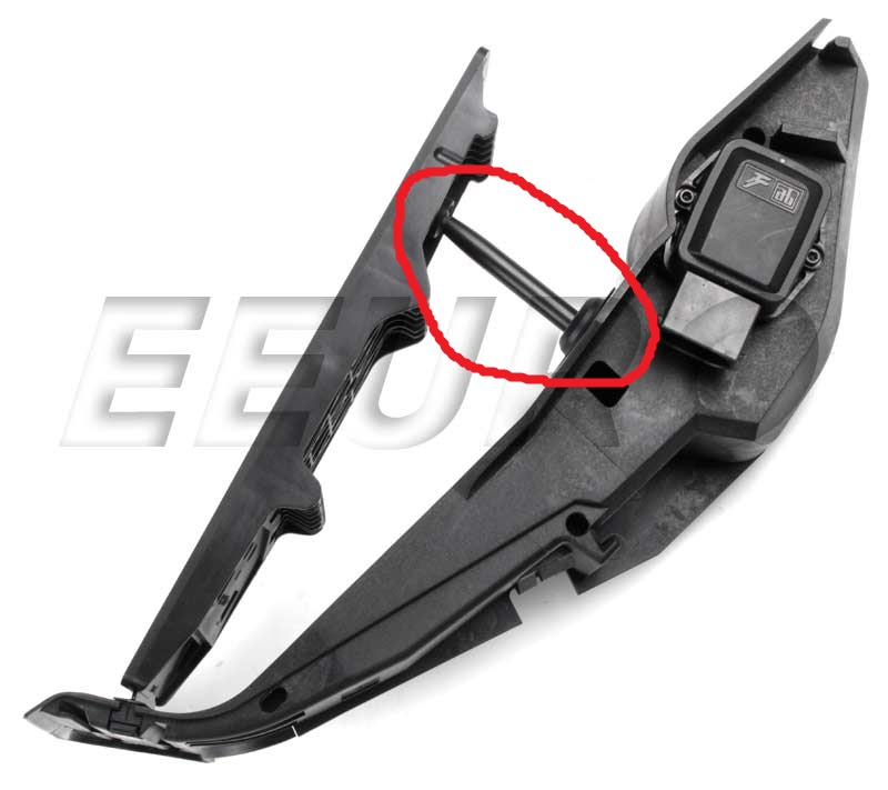

cumpar modul pedala acceleratie
mi s-a rupt tija aia de plastic. deocamdata e lipita dar nu stiu cat tine. daca are careva piesa respectiva,cod 35426786282 noua sau sh, sa imi dea un mesaj. multumesc
