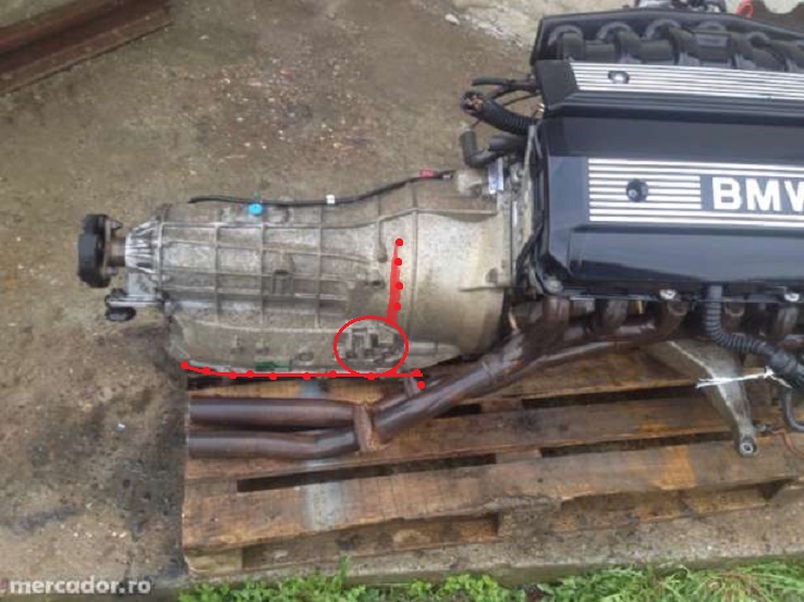

Salut am observat ca apa/condensul de la aerul conditionat are scurgerea deasupra cutiei de viteze si se prelinge de pe cutie exact in dreptul pârghiei schimbatorului care intra in cutie(automata) si in zona mufei apoi se prelinge mai departe intre cutie si garnitura baii de ulei Eu am taiat o mica teava de polipropilena(PPR) si am facut sa se scurga direct jos pe langa galerie. Am facut un desen cum am procedat.Acuma sper ca nu am facut eu o modificare in rau pentru ca asa ar fi fost gandita sa picure pe cutie ca sa o raceasca,desi eu nu cred ca acei cativa stropi care cad nu reusesc sa raceasca cutia.

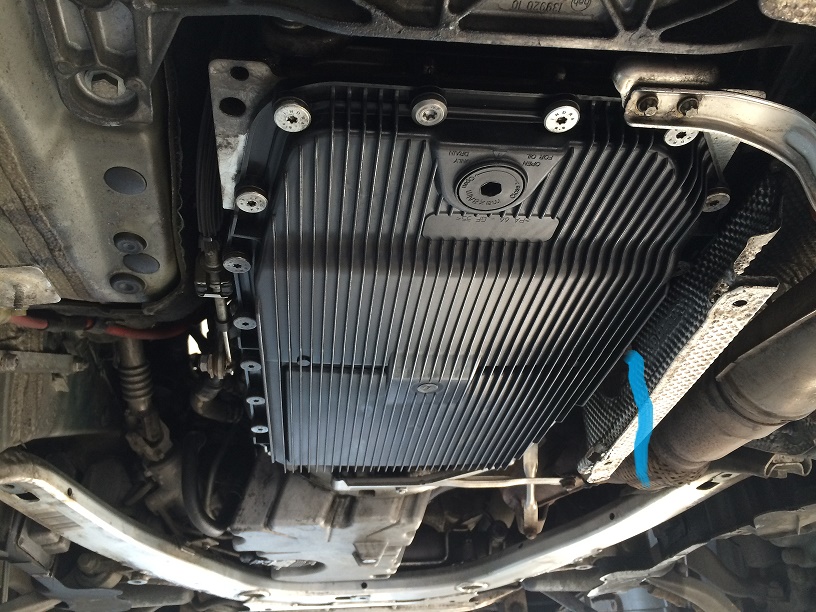

Sa nu mai deschid un alt topic intreb aici,azi am schimbat uleiul+filtru+garnituri+suruburi si nu am resetat valorile cutiei,am mers azi toata ziua si cutia schimba la fel de bine ca si inainte(am schimbat uleiul pt nr de km nu pt ca aveam vreo problema) Ăntrebarea este daca resetez adaptarile cum invata cutia noile valori? Am citit povesti ca trebuie sa iesi pe autostrada si sa schimbi in manual treptele intr-un anumit mod,bla bla bla Ms- [Vand] piese NOI, piese caroserie, ULEI original BMW,Castrol, Motul FILTRE MANN la preturi speciale
