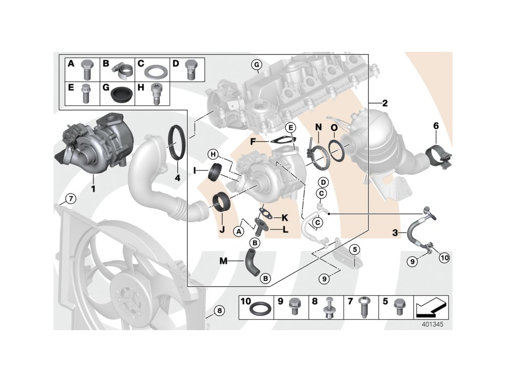

Vad ca in poza asta, chiar daca nu e marcat cu nicio cifra/litera, in partea de jos se regaseste ca si Garnitura + part no: http://www.realoem.com/bmw/enUS/showparts?id=VC31-EUR-04-2005-E90-BMW-320d&diagId=18_0591#18308518970 Mersi, baieti ! Am fost la 2 firme de piese si nu au reusit sa ii dea de cap
Mersi ! Totusi cum ai gasit-o ?!
VA20335
Am nevoie de garnitura notata cu O din poza. Am fost la 2 firme care vand piese dar nu au reusit sa o gaseasca individual si doar tot kit-ul de instalare. Deci e vorba de garnitura dintre turbina si DPF ( CAT ). Any help ? Multumesc !
