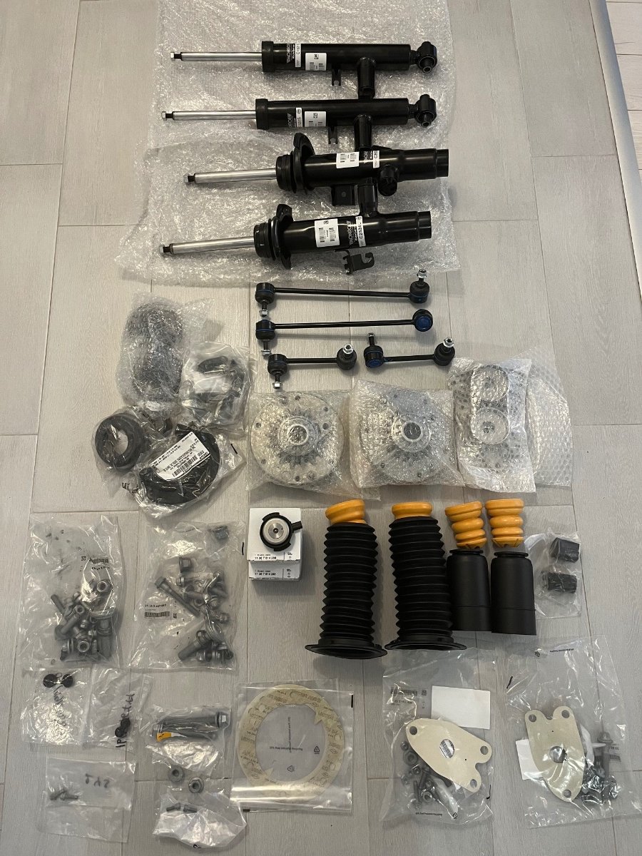

Multumesc colegilor pentru recomandarea la Bogdan cu BM Garage. Foarte fain tipul. Am schimbat amortizoarele, flansele, bieletele antiruliu, tampoanele bara stabilizatoare spate, burdufurile amortizoare, tot ce era adiacent (garnituri, cauciucuri, plastice, suruburi noi, etc, etc) + valvele VANOS (asta pe parte de motor). A iesit super lucrarea. E alta masina ca si stabilitate, fermitate, confort. Inainte cam devenise barca si auzeam orice mic damb. Legat de motor, se pare ca a facut sa fie iar ceas elvetian schimbul de actuatoare VANOS. Chiar nu stiam de la ce, si nu dadeam de cap, la relanti aveam o mica bataie/oscilatie de motor. Nu se vedea pe turometru, dar se simtea daca opreai muzica si orice. Problemele pot fi mai ample si sunt dezbatute aici de @HitmaNLive mai bine: Recomand celor cu B48, dupa 150.000 km sa ia in calcul un schimb de capac culbutori OE, corp filtru ulei OE si actuatoare VANOS OE. Cam vin toate la pachet in jurul acestui kilometraj, mai devreme sau mai tarziu. Optional si schimbul de valve centrale VANOS OE sau INA, daca tot se umbla la capacul culbutori. La anul intru intr-o revizie capitala, normala. Schimb ulei + filtre/baie cutie gravitational, schimb curea accesorii cu toate rolele si intinzatoarele, schimb/aerisire instalatie de racire antigel, schimb lichid de frana, anvelope noi (cel mai probabil merg tot pe All Season - nu stiu daca Michelin sau ce am acum Pirelli. Am fost multumit de win-win-ul oferit 🤷♂️). Drumuri bune!

Salutare! In principiu acesta este devizul "final" cu care voi merge inainte, dupa ce fac Joi constatarea la BM Garage si is da acordul ca e in regula. Amortizoare: - 1x punte fata-stanga: MONROE C2524L - 1x punte fata-dreapta: MONROE C2523R - 2x punte spate: MONROE C1531S Kit-uri burdufuri amortizoare + tampoane amortizoare: - 1x punte fata: SACHS 900 315 - 1x punte spate: SACHS 900 316 Flanse amortizoare: - 2x punte fata: LEMFORDER 39405 01 - 2x punte spate: LEMFORDER 37692 01 Bielete antiruliu: - 1x punte fata-stanga: MEYLE HD 316 060 0040/HD - 1x punte fata-dreapta: MEYLE HD 316 060 0041/HD - 1x punte spate-stanga: MEYLE HD 316 060 0042/HD - 1x punte spate-dreapta: MEYLE HD 316 060 0043/HD Brate/bascule: momentan nu am luat in calcul, deoarece a zis mecanicul sa analizam cum joaca, sa nu schimbam piese "in prostie", dar daca ar fi sa schimb ceva, as merge tot pe MEYLE HD. Partea interesanta, sunt seturile de montaj, garnituri, plasticuri, tampoane/flanse de cauciuc partea de jos (am analizat pe realoem, dupa VIN cam toate mici componentele adiacente, linie cu linie si necesar exact), iar distractia asta costa insumat vreo 1300 RON pe bavauto. 🙂 -- pentru punte fata (2x fiecare): + set montaj: OE 31352467063 + piulita cu flansa cu autoblocare, M12x1,5-10 ZNS3: OE 33326760668 + torx bolt BM6X20-8.8-ZNS3: OE 07119907243 + surub ISA M6X16-8.8-ZNS3: OE 07129904588 + tampon inferior arc: OE 31336787114 -- pentru punte spate (2x fiecare): + set montaj: OE 33522467121 + surub hexagonal cu piulita, M12x1,5x95-ZNS3: OE 31106760222 + piulita plastic fixare: OE 16131176747 + suport/cupa amortizor: OE 41147057297 + tampon superior arc: OE 33536764419 + tampon inferior arc: OE 33536791709 La tot ce am enumerat aici (fara brate/bascule, pentru ca nu stiu exact daca trebuie schimbate) as fi dat aproximativ 14000 RON, daca mergeam complet OE de pe bavauto (mai putin kit-urile de burdufuri amortizoare + tampoane amortizoare, ramanand, indifierent de situatie, cele identificate SACHS). Daca as pune totul OE, dar mai putin amortizoarele, alegand MONROE, as scuti vreo 5500 RON din amortizoare. Daca merg pe totul AM, adica si flanse, si bielete antiruliu (mai putin seturile de instalare si micile componente adiacente, care se gasesc doar pe bavauto), cum am facut mai sus, mai scutesc vreo 1000 de RON, adica un cost total doar piesele comandate aproximativ 7500 RON. Tot ce am ales aftermarket, a fost analizat cod cu cod, pe paginile oficiale, ca sa bata cu realoem - sper sa nu am probleme de potrivire/compatibilitate. M-am documentat enorm, cat am putut, forum-uri, thread-uri, experiente anterioare ale altor persoane cu piesele alese, AI-uri intrebate si intoarse pe toate partile, cum ar fi cel mai bine. Concluzia a fost ca nu merita aproape 5500 RON in plus amortizoarele OE, in detrimentul celor MONROE, totusi MONROE fiind furnizorul OEM pentru amortizoarele mele adaptive electronic + plus stiu un exemplu care le foloseste fix pe acestea pe un F30 si pare multumit. Legat de flanse, initial doream sa merg pe OE, ca nu pare diferenta foarte mare de pret, cel putin la suma neta, cum e vizibila din avion la amortizoare, dar am cautat toate pozele si exemplele posibile cu cele OE, respectiv echivalentul de la LEMFORDER, si par identice 1:1, LEMFORDER/SACHS fiind de altfel si furnizorul OEM pentru aceste flanse, si am zis ca totusi merita sa mai salvez niste bani, in detrimentul etichetei (sper sa fie doar asta). Legat de bielete antiruliu, la fel ca la flanse, furnizorul OEM este tot LEMFORDER, si as fi mers cu OE sau LEMFORDER, dar am dorit MEYLE HD pentru ca par net superioare ca si constructie, robustete si calitate materiala fata de cele OE, care sunt din plastic compozit pe spate, de exemplu, MEYLE HD fiind din metal - tot cei de la MEYLE se lauda ca prin gama HD corecteaza "slabiciunile" de fabrica. Sper sa imi iasa un schimb corect, ca la carte, fiind perfectionist de fel.

Salutare! Inca nu am apucat sa remediez "problema", din lipsa de timp, plus ca masina nu o folosesc daily... nu am nevoie sa fac naveta la birou. Din DYOR, am reusit sa imi fac acest "inventar": 1) componente principale de schimbat: -- 1x amortizor electronic fata-dreapta MONROE C2523R: https://www.autodoc24.ro/monroe/21479686 -- 1x amortizor electronic fata-stranga MONROE C2524L: https://www.autodoc24.ro/monroe/21479687 -- 2x rulment sarcina suport arc punte-fata MONROE MK415: https://www.autodoc24.ro/monroe/11724947 -- 1x set burduf amortizor punte-fata MONROE PK372: https://www.autodoc24.ro/monroe/11879770 -- 2x amortizor electronic punte-spate MONROE C1531S: https://www.autodoc24.ro/monroe/21479682 -- 2x rulment sarcina suport arc punte-spate MONROE MK427: https://www.autodoc24.ro/monroe/13581655 -- 1x set burduf amortizor punte-spate MONROE PK379: https://www.autodoc24.ro/monroe/12798338 *** rulment sarcina suport arc = flansa? (nu ma pricep) 2) componente adiacente, in caz ca este cazul, dar asta nu stiu exact daca chiar trebuie, am vazut ca ar fi bare stabilizatoare si capete de bara. Daca tot umblu la masina, pe parte de articulatii, as schimba orice da semn de uzura.
