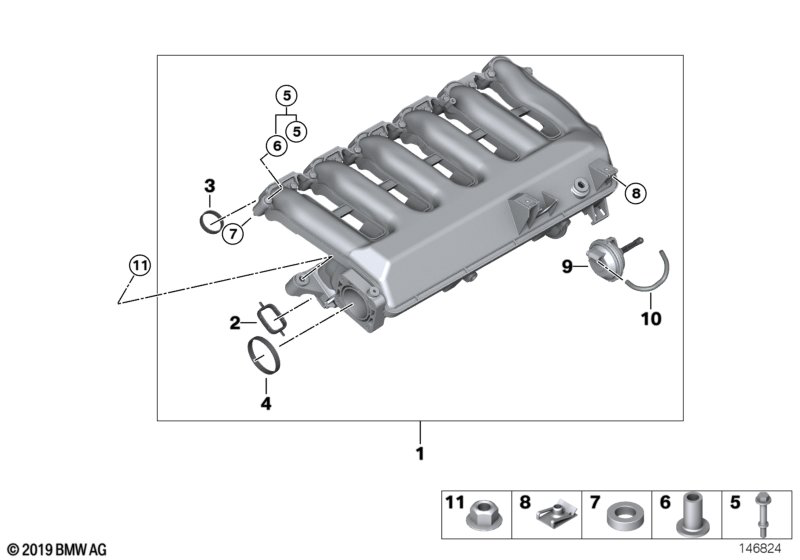

Bună ziua! Vin cu o mare rugăminte către voi. Am observat că există o prelingere fină de ulei la lagărele clapetelor galeriei de admisie. Nu e atât de mare încât să fie vizibilă pe jojă, mai ales că nu completez nimic între revizii, însă aș vrea să remediez problema, căci a pătat cam tot motorul pe partea stângă. Având în vedere că nu agreez opțiunea dopurilor (anulării), ce piesă îmi recomandați pentru înlocuire? O galerie de admisie originală costă 3500 de lei, în timp ce una aftermarket începe de la 1000. Ca variante, mă gândeam la VAICO sau Pierburg. Îmi poate da careva un sfat, în caz că a înlocuit și a fost mulțumit? Se justifică galeria OE sau găsesc OEM sau AFTERMARKET la calitate aproape asemănătoare? Menționez că e importantă calitatea pentru a nu exista pericolul ruperii clapetelor. Cele de pe mașină sunt foarte stabile, însă probabil că lagărele nu mai sunt perfect etanșe. Mulțumesc anticipat! -

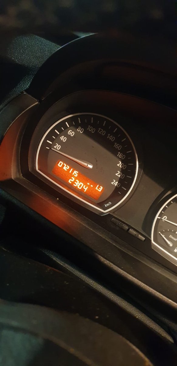

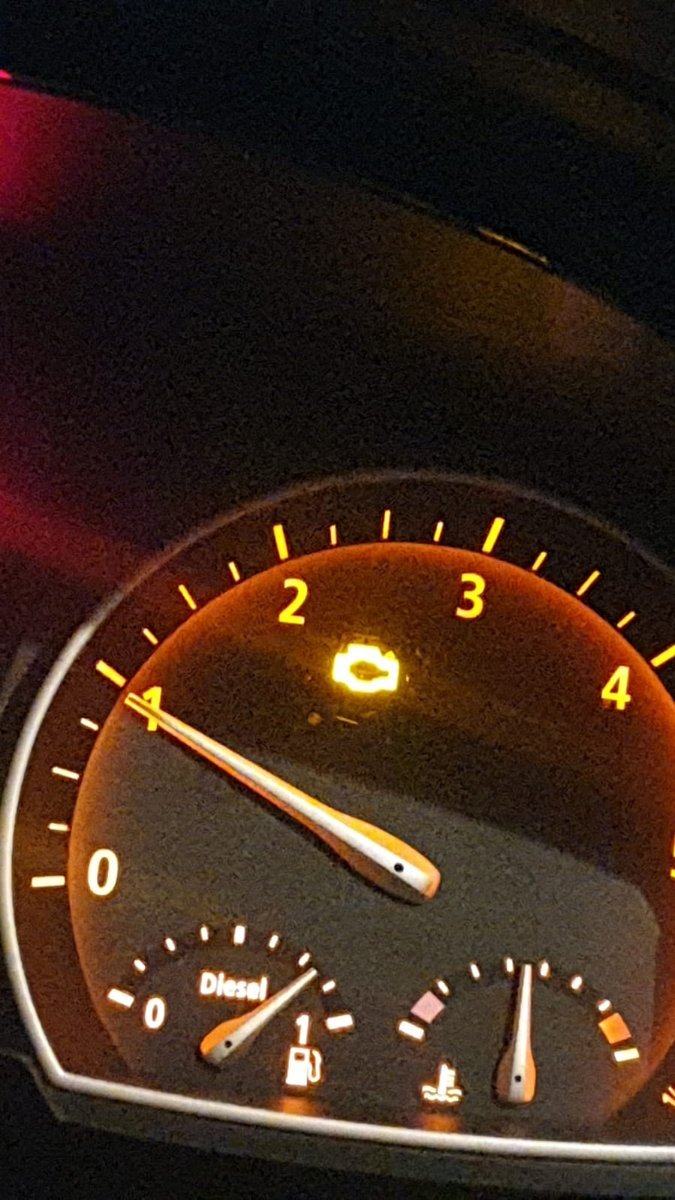

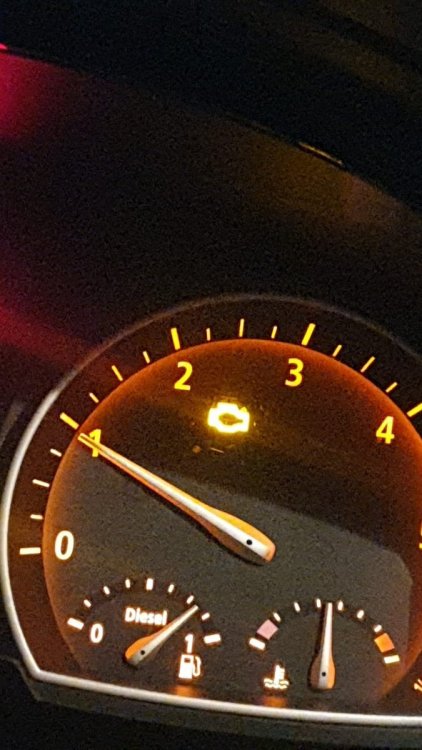

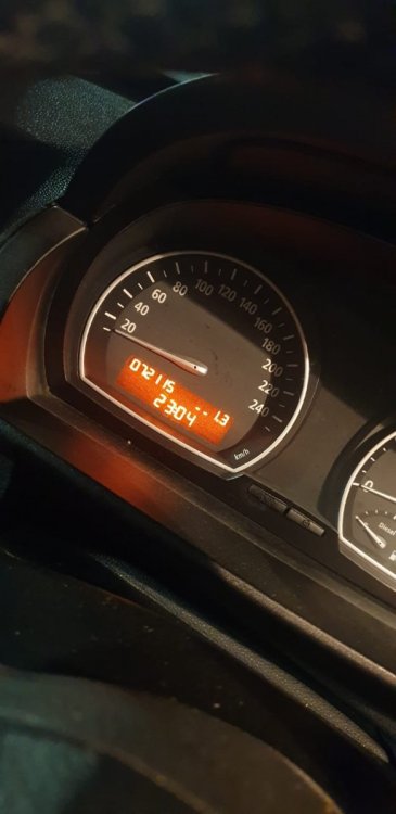

Bună ziua! În meniul ascuns, la secțiunea 1.03, apar codurile de eroare dacă ar fi să ne luăm după legenda acestui meniu - COD DIA (diagnostic codes). Îmi puteți spune, vă rog, dacă există vreo platformă unde sunt menționate problemele în funcție de codul afișat? Sau daca există asociere cu un cod OBD? Eu n-am avut probleme la E60 până acum (și sper să nu am), însă fratelui meu i s-a aprins check engine-ul în drum spre Germania, la un X3 E83, iar codul afișat în acest meniu, la secțiunea 1.3 era 072115. O să meargă la mecanic, însă doar ce plecase de la unul din Ro, după o reparație de aproape 1000€ (filtru de particule + senzor, clapetă de accelerație, rulmenți față) și m-am gândit să-i dau o mână de ajutor. În Germania i s-a părut că e și mai complicat la service. De fapt, acolo a schimbat foarte multe piese din cauză că nu mai funcționa filtrul de particule, însă cauza reală a descoperit-o în România. Multumesc anticipat!

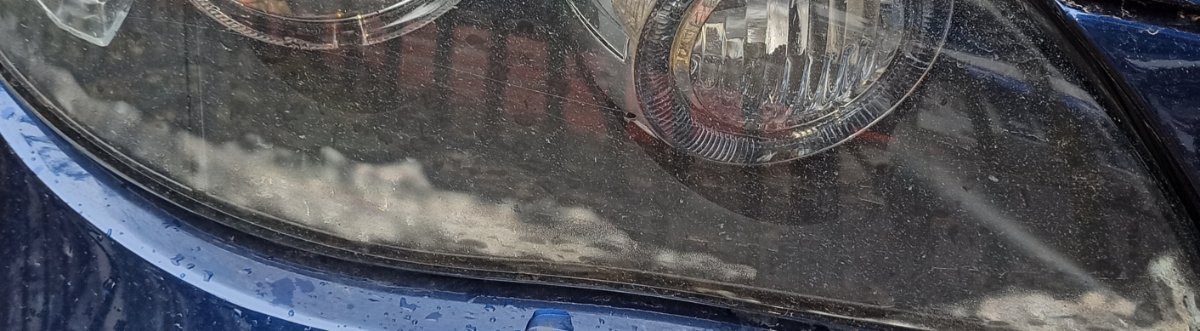

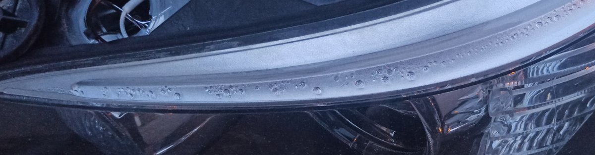

Bună ziua, dragi membri ai comunității! În primul rând, aș vrea să le mulțumesc tuturor celor care și-au făcut timp și au transmis sfaturi utile membrilor comunității, inclusiv mie. Citind topicurile de aici, am evitat multe probleme care m-ar fi costat timp și bani. Pentru că n-am găsit prea multe informații despre problema farurilor aburite, m-am gândit să vă cer sfatul înainte de a lua o decizie. Odată cu începerea sezonului rece, au început să-mi apară picături în codiță (sprânceana, cum îi spun unii) și un ușor abur în far (în general, după ce conduc mai mult de o oră), dar care dispare repede după ce mașina rămâne în repaus. Deci, picaturile din sprânceană nu dispar, ci doar aburul din far). Am luat legătura cu cei de la "Faruri custom Romania" din Bragadiru, însă mi-au spus că nu mai fac la E60. Același răspuns l-am primit și de la "Electric Auto Custom" din București, care mi-au spus că nu mai fac nici la E60, nici la Astra H. Nu știu motivul, ci doar precizez pentru a nu lăsa impresia că nu m-am documentat înainte să cer un sfat și aici. În schimb, am primit un răspuns favorabil de la "Doctor de faruri Timișoara", care mi-a spus, citez: "La dumneavostra necesita demontare si codita, nu doar sticla, rezolvare problema de aburire cu tot cu codita 700 lei / far." Având în vedere că sunt din Chiajna (la doi pași de București), mi se pare dificil să fac un drum la Timișoara doar pentru asta, mai ales că reparația durează vreo 8 ore. Asta dincolo de prețul relativ ridicat. În total, m-ar ajunge undeva la 2000 de lei cu drum inclus, plus două zile pierdute. În ideea de a încerca o soluție temporară, am cumpărat o pastă de etanșare garnituri și am zis că încerc să izolez cauciucul de pe partea superioară a farului, care și-a pierdut proprietățile, din câte se pare (deoarece e mai maleabil decât ar trebui și chiar s-a rupt prin anumite locuri), doar că trebuie să aștept vremea caldă pentru ca să dispară picaturile de apa din codiță. Mă gândesc că n-ar fi bine să etanșez atât timp cât picaturile încă sunt acolo. Un alt mod de a le scoate n-am găsit. Am incercat cu feonul, dar n-am reușit mare lucru, deoarece densitatea picăturilor e ridicată. Mă poate ajuta careva cu o soluție? Îmi puteți face o recomandare de service care rezolvă astfel de probleme, de preferat în București sau orașele apropiate? Mulțumesc anticipat! Atașez poză cu farul și cu siliconul de etanșare (Silicon fluid pentru etansare K2 21g)
