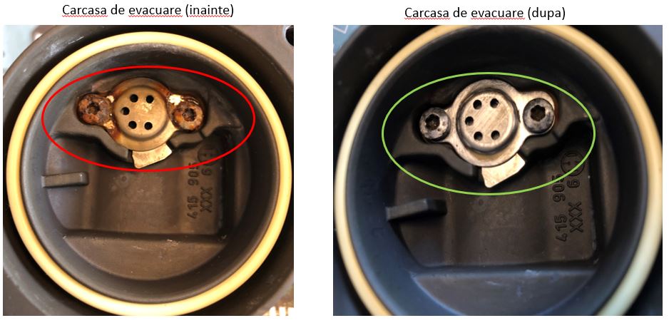

Salut prieteni, doresc sa va povestesc cum am reparat problema suspensiei si al compresorului pe masina mea. In ultima perioada, dupa schimbarea ambelor perne de aer, am patit de cateva ori ca la 1-2 min dupa pornirea de pe loc masina isi lasa spatele suspensiei complet jos. asta in conditiile in care cat era parcata, sau lasata in garaj poate si 5 zile suspensia era la ridicata. citind pe acest forum si urmarind tutoriale pe youtube am decis sa dau jos personal compresorul, sa-l usuc si sa-l montez la loc (problema umiditatii din aer afecteaza functionarea compresorului). am vrut sa inlocuiesc valva solenoid cu una noua daca tot am desfacut compresorul, insa nu se poate cumpara separat ca piesa originala, decat made in china, asa ca l-am montat la loc pe cel vechi. Am mai curatat tot ce s-a putut unde erau depuneri de coroziune sau rugina. Surpriza a fost ca dupa montare compresorul a pornit, insa nu a ridicat suspensia. dupa ce am urmarit acest tutorial: l-am dat jos din nou, am scos valva si am lovit-o fin cu o surubelnita timp de 3-5 min dupa care le-am montat la loc. la pornirea motorului in 10 sec suspensia a fost ridicata si de atunci merge bine. deseori problema este acest solenoid, insa nu exista piesa de schimb doar kit compresor.Prin aceasta lucrare prelungim si viata compresorului, care este o piesa scumpa de schimbat. daca cineva cunoaste ce valva solenoid noua este de calitate si merita schimbata ca si piesa, va rog sa recomandati. postez si cateva poze ca si referinta la ce am facut:- Perne lasate in mers F11
Salut, acelasi lucru l-am patit si eu ca si tine, adica in parcare ziua sau peste noapte suspensia era sus, iar uneori se intampla ca la 1 min dupa plecarea de pe loc suspensia era complet jos. la repornire uneori am avut norocul sa o ridice si problema era rezolvata. Pernele de aer si eu le am recent schimbate. ce am facut eu chiar zilele trecute a fost sa demontez compresorul in propriul garaj, l-am curatat pe interior, am uscat granulele in cuptor si am montat totul la loc. Nu as zice ca a fost foarte umed in interior, dar a avut urme de apa. dupa montarea pe masina compresorul a pornit instant dar nu a ridicat masina. am desfacut tubulatura albastra sau rosie sa vad cu ce presiune sufla compresorul si am putut cu usurinta sa astup gaura cu degetul. am zis clar e Valva Solenoid....daca ar scoate 10 bar presiune, ar fi imposibil sa tin degetul acolo, iar compresorul pornea, deci clar iesirea era problema.insa cum ai spus si tu nu se poate cumpara de noua originala, decat cele vandute din china... am preferat sa desfac din nou compresorul, am scos valva si ca tudorialul de pe youtube am lovit fin valva pe tot corpul ei cu o surubelnita timp de 3-5 min dupa care am montat totul la loc. surpriza placuta a fost ca a ridicat masina in 10 sec de la contact, si de atunci nu mai are nici o problema. Iti recomand sa faci la fel. nu pot sa-ti spun cat o sa ne tina asa, insa decat o valva din China prefer sa mai merg asa. la finalula cestui tutorial iti arata cum sa repari valva. Daca colegii au o recomandare buna pentru o valva noua de cumparat, va rugam sa postati.- Moduri de conducere
