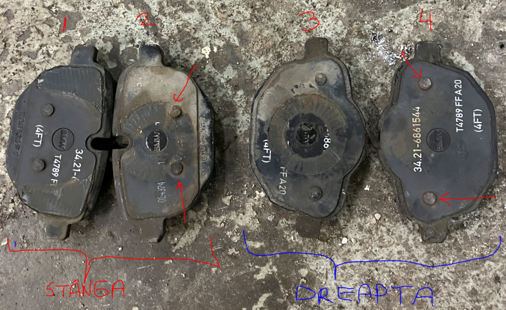

Probleme scartait frane + discuri noi F10
Mda, placutele 2 si 4 trebuiau inversate intre ele Eu cum aveam problema scartaitului la dreapta... dupa demontare sa vad ca "furca" exterioara a etrierului calca cumva stramb din cauza ca apasa pe cele doua capete de nit, ... si nu uniform pe toata suprafata placutei.... Aceeasi situatie apare si pe stanga, doar ca e catre piston Si culmea ca am fost la alt mecanic, s-a mai uitat si ala, si le-a pus exact la fel :))))) Spre norocul meu ca nu am simtit nicio scadere in performanta la franare, ... chiar am fost pus in niste situatii unde am franat destul de violent. Sau ca am lasat masina parcata in panta de cateva ori... Sper sa vada si alti "mecanici" postul :))) Chiar is curios daca mai apare scartaitul ala
Astazi am decis sa investighez din nou scartaitul ala.... care apare si dispare cand vrea el... Am decis totusi sa schimb din nou placutele in speranta ca... poate am nimerit un lot prost... Va las pe voi sa vad dati cu parerea, asa am gasit astazi placutele montate de catre mecanic. Cine stie ce este gresit in poza ? :))
