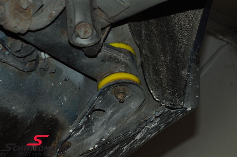

Deci vreau sa schimb bucsa de la punte, caut mecanic cu presa, care a mai schimbat, care stie ce face. (fara sa dea puntea jos)
sa-mi dea pm cu nr de tel sa-l sun, daca are preturi normale.

alea din poza sunt de pe net ,sunt powerflex , daca aveam powerflex nici nu mai era nevoie de presa alea ies si intra cu mana
da si la mine sunt cam praf cred ca n au fost schimbate niciodata.in rest am cam inlocuit tot ce se putea

Am umblat si eu acolo crezand ca trebuie sa schimb acele bucse, pana la urma nu a fost nevoie de schimbare. Merge sa dai jos bucsa fara sa dai puntea jos.
Singura mea rezerva la presa atasata de dom' inginer e grosimea surubului de la presa. Imi pare cam subtire si la cat e bucsa de groasa si de sudata de la rugina pe punte mi-e ca nu face fata si se buleste piulita.
Eu am schimbat acele bucse recent. NU AM DAT PUNTEA JOS si FARA PRESA.
Mecanicu meu a facut operatiunea in 2 ore amandoua bucse.
Din cate am vazut, a luat niste dalti si a facut " zob " bucsele stricate, pur si simplu le-a taiat, le-a scos pe bucati. El zicea " bucsele au pereti metalici destul de subtiri ca sa le poata taia cu dalta ". Apoi cele noi le-a uns bine cu vazelina, m-a pus pe mine sa le tin pe pozitie, a pus un lemn in fundul bucsei si prin lovituri de ciocan a bagat bucsa , tin sa precizez ca au intrat foarte usor.

Bucsele au o forma aparte. Anume, in partea de jos au un umar pe care se aseaza puntea, astfel bucsa este blocata de camasa puntii si de acel umar. Acuma ma gandesc la miscari fizice, ca singura modalitate in care se poate misca acea bucsa, ar fi miscari rotative, dar nu exista nici o forta sa provoace acea miscare.

Se foloseste un amestec de apa si sapun. Scrie si in TIS.
In fine , nu ma contrazic.
Eu sunt destul de bun la fizica, cam inteleg toate fortele, dar poate imi scapa ceva.
Eu am pus vazelina, poate o sa regret. Daca stiam sigur faceam apa cu sapun, are acelasi rol. Deci sunt PRO pt apa cu sapun.
anumite uleiuri/vasiline contin detergenti care ataca cauciucul, cam la toate bucsele din cauciuc e valabila treaba asta. De asta zic ei ca se pune apa cu sapun. Daca ungi cu ceva care contine detergenti, gen ulei auto, practic imbatranesti bucsa prematur, ii mai scazi din viata, ca mizeria aia de ulei si vasilina acolo ramane, nu o poti curata si nu se duce decat in foarte mult timp, daca se duce complet..

am reusit sa le schimb in decembrie,puntea a fost data jos,a desfacut pittman arm,bieletele antiruliu,suruburile de la bascule si cardanul din grup.
