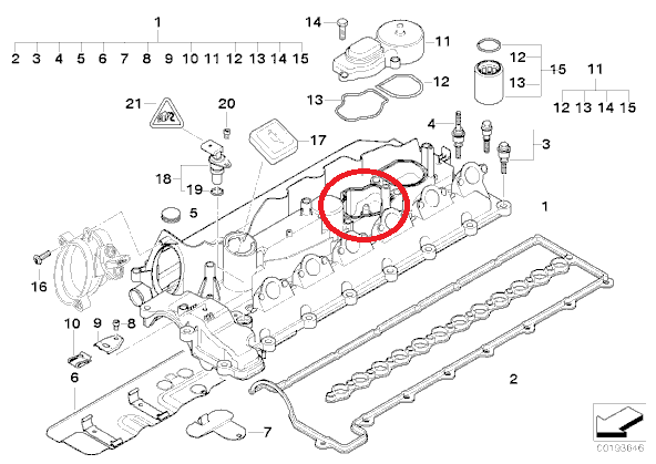

Multumesc pentru raspuns; din cate stiu, epuratorul nu are atasat furtune (foto) ; daca ma insel, corectati-ma; gandind logic, asa e, ceva pare infundat, daca se formeaza presiune; acum imi dau seama de cauza aparitiei unor pete difuze de "praf" in jurul busonului de ulei, pe ornamentul de plastic; initial am crezut ca de... s-a depus praful... dar prea se asezase cu "model" ; cred ca scapa aburi pe acolo, in timpul mersului, cand probabil presiunea e mai mare decat la relanti.
Ce am incercuit cu rosu este supapa aia, care ar trebui curatata?
