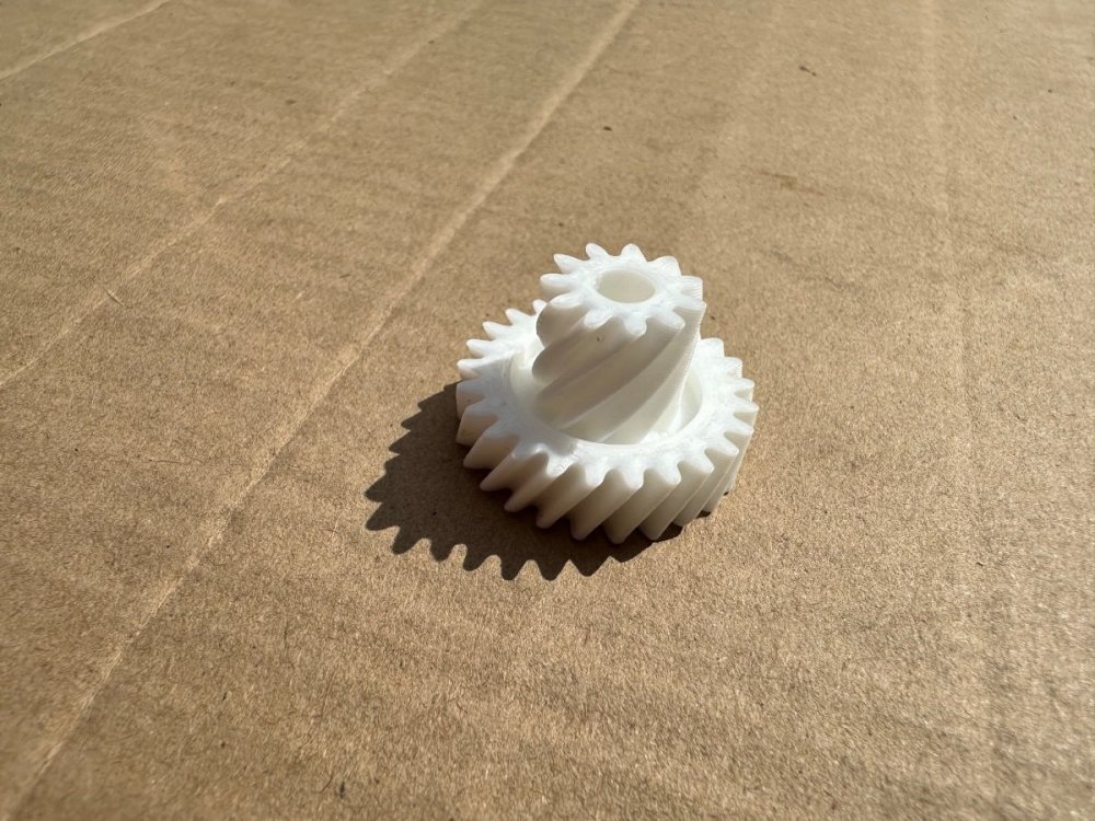

salutare. am si eu probleme cu e61-u nou achizitionat. nu iese carligul de sub masina si cred ca are si erori masina din cauza asta. nu am apucat sa fac diagnoza sau sa verific erorile, abia ce am descarcat-o si am lasat-o la mecanic. maine incep elimin pe rand fiecare problema si sa-i fac o revizie completa. sa incerc sa dau bara jos si sa scot carligul de acolo si o sa desfac mecanismul pentru ca, observ la o prima cautare ca se blocheaza mecanismul din lipsa de gresare. daca e nevoie sa confectionez vreo rotita sau mai stiu eu ce, gasesc un strung oricand aici in zona mea. vad ca lumea e destul de secretoasa si nu ofera prea multe detalii. in geneal, rotita aia de plastic daca e rupta in interior se poate lipi si se confectioneaza alta dupa rotita veche, mi-e greu sa cred ca pot sa lipseasca bucati din ea din moment ce e inchisa in cutia ei.
revin cu detalii dupa ce incep lucrarile. sper doar sa ma lase vremea :)
daca nu functioneaza carligul, si apesi butonul, ledul se aprinde rosu intermitent si in bord iti da mesaj de fiecare data cand o pornesti ca nu e in pozitia buna.
daca e blocat, nu cred ca e de la lipsa de gresare, dupa cate imi aduc aminte ca arata mecanismul. sigur rotita nu se poate face la strung, dupa cum am mai spus, santurile pe care calca sunt in unghi si nu drepte.

On 8/8/2023 at 1:25 PM, goangaus said:
Stiti cumva daca problemele prezentate mai sus cu vestita rotita de plastic care se rupe sunt valabile și pentru cârligele de remorcare noi cumparate sau doar pentru modelele mai vechi?
Incerc eu un raspuns.
Daca nu te uiti la mecanismul ambelor carlige (mai vechi si nou) si nu vezi mare diferenta la exterior, foarte probabil si la interior sunt la fel facute...
Nu vad de ce ar schimba sistemul (daca rata de cumparare a mecanismului ii multumeste) dupa ce masina iese din garantie..
Asta e adevarul cel crud de la care e bine sa pleci.
Edited by bimmer90f30
Le găsești gata făcute. Dar și proiect pe diferite site uri. Un exemplu de site https://www.thingiverse.com/search?type=things&q=BMW&sort=popular&posted_after=now-30d&page=1
Am pe cineva în familie cu 3d.
Trebuie sa te ocupi de montaj. nu e greu dar e ceva de munca. Eu am schimbat piesa mica la E60 acum 10 ani. Pe când nu se puteau face decât la CNC. Și am făcut din bronz parca. Se da bara jos, se demonteaza cârligul, se desface și se înlocuieste ușor ce e stricat.
