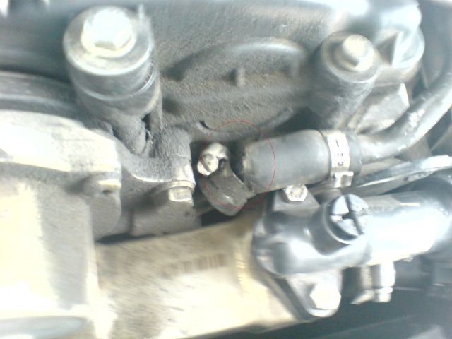

Sa vezi chestie, simptome identice am si eu la rabla (pentru userul care a facut topicul - un e39 diesel) si cauza este un furtunas de cca 10 cm care a crapat, aflat sub capacul de protectie din fata motorului (spre bara) deasupra piesei aleia pe care scrie... Behr. As pune o poza, ca am, insa e prea mare si nu stiu s-o micsorez. Poate ma ajuta cineva.

gata. miam rezolvat problema. era rupt furtunul din imagine. problema a fost rezolvata cu 2 lei. 1 leu furtunul, si 1 leu un alt colier. in 10 minute am terminat timp in care am umblat si dupa furtun
P.S. parca trage altfel masina acum

Haha, ALA e furtunul de care vorbeam si eu, cel din poza lui Aliann. Si da, are legatura si cu "trasul" mai bine. Mi se pare, totusi, cam ieftin, la un leu, este dintr-un cauciuc cu insertii metalice si are si un cod pe el. Sigur n-ai pus un furtun...clasic?

furtunasul ala este responsabil cu generarea vacuum-ului, atat pentru servo cat si pentru egr-uri (turbo si recircularea gazelor de la turbo), eu am schimbat alte furtunase tot de la vacuum dar la ala nu m-am uitat atent, stiam ce face dar nu imi trecea prin cap la momentul ala
