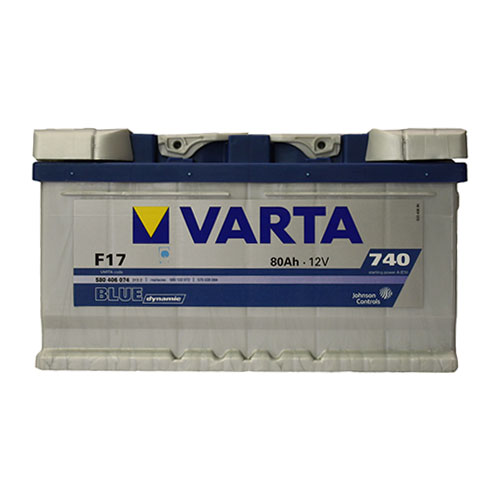

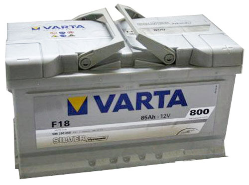

Salut,am si eu o nedumerire in privinta achizitionarii unei noi bateri pt e90 320d care e pe duca si nu stiu exact ce sa aleg intre varta f17 si varta f18 a mea fiind de 80ah 640a atasez poze cu fiecare in parte .Tind sa iau o varta f17 ca se apropie mai mult de caracteristicile celei originale .Astep pareri. Multumesc anticipatpost-52760-0-57431700-1371168266_thumb.jpgpost-52760-0-40330000-1371169166_thumb.jpg
Ia Vartaf18 daca nu-ti permiti AGM.Poate sa fie si de 90 ah,curentul la pornire(640a) poate sa fie mai mare(700-800) .Dupa schimbare trebuie sa ti-o inregistrezi cu valorile noi(diagnoza) si sa o lasi la incarcat pe un redresor profesional(stand pe raft bateriile se descarca).Incearca sa cumperi o baterie cu data de fabricatie cat mai recenta.

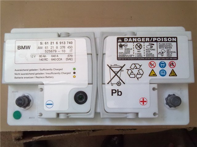

Multumesc pt raspuns si promptitudine,treaba e nu ca nu imi permit sa ii pun agm doar ca e90 meu nu vine cu agmpost-52760-0-93342800-1371251892_thumb.jpg(corecteaza-ma daca gresesc) de aceea m-am orientat la acele modele respectiv varta f17 si f18 iar in afara de ce are in dotare din fabrica nu mai am alti consumatori poate doar retrofit-ul hifi alpine dar e considerat ca de fabrica de aceea nu vroi-am sa cheltui dublu pe baterie ,originala nu ii pun oricum ar fi pt ca din cate am citit pe n'forumuri nu este la fel ca cea din fabrica desi scrie si are acelaeasi insemne BMW si bine-nteles costul sexi . Unde stau eu rar scad temperaturile sub 3grade C. In principiu as vrea sa pun acea f17 si sa o programez la un bosch car service daca se poate ca de cei de la reprezentanta sunt satul pana peste cap de cate boacane mi-au facut.Si da, am sa fiu foarte atent la data fabricatiei. Salut
