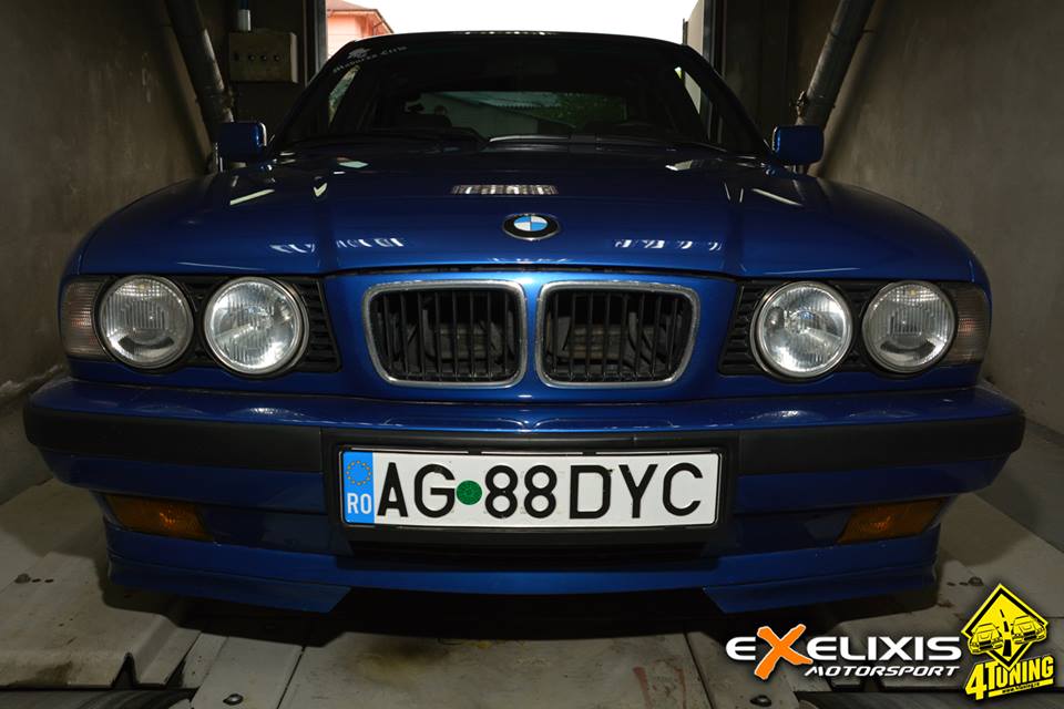

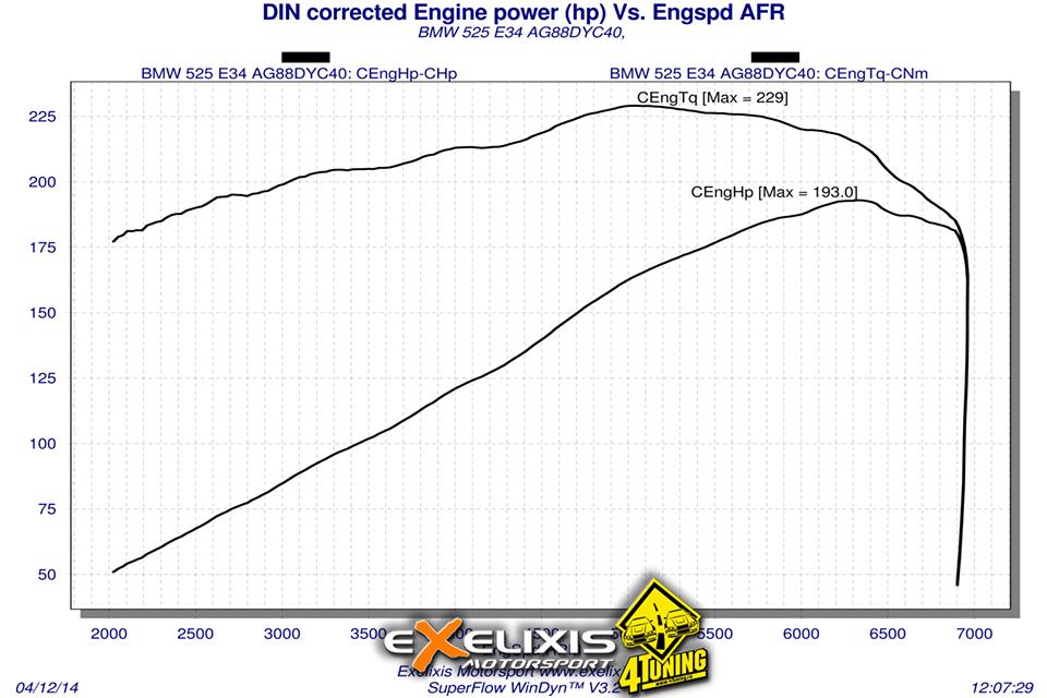

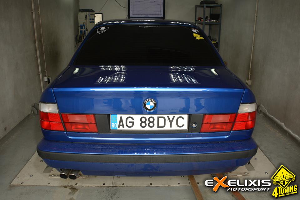

Intre timp masina a fost si la Dyno, beneficiind de oferta celor de la Exelixis. Rezultatele obtinute cu noul motor sunt multumitoare, tinand cont de varsta. A scos valorile date de producator de nou, dar are un "cip" ce putere de pe ebay ( se schimba complet din ECU ), catalizatoare scoase si un filtru sport. Din spusele celor de acolo, daca aveam benzina cu minim 98 cifra octanica mai crestea cu 5-6 CP rezultatul final.
nu ai zis nimic de noul motor... pana la urma cum a ramas? a fo complicat schimbu??? poti da detalii despre cip??
