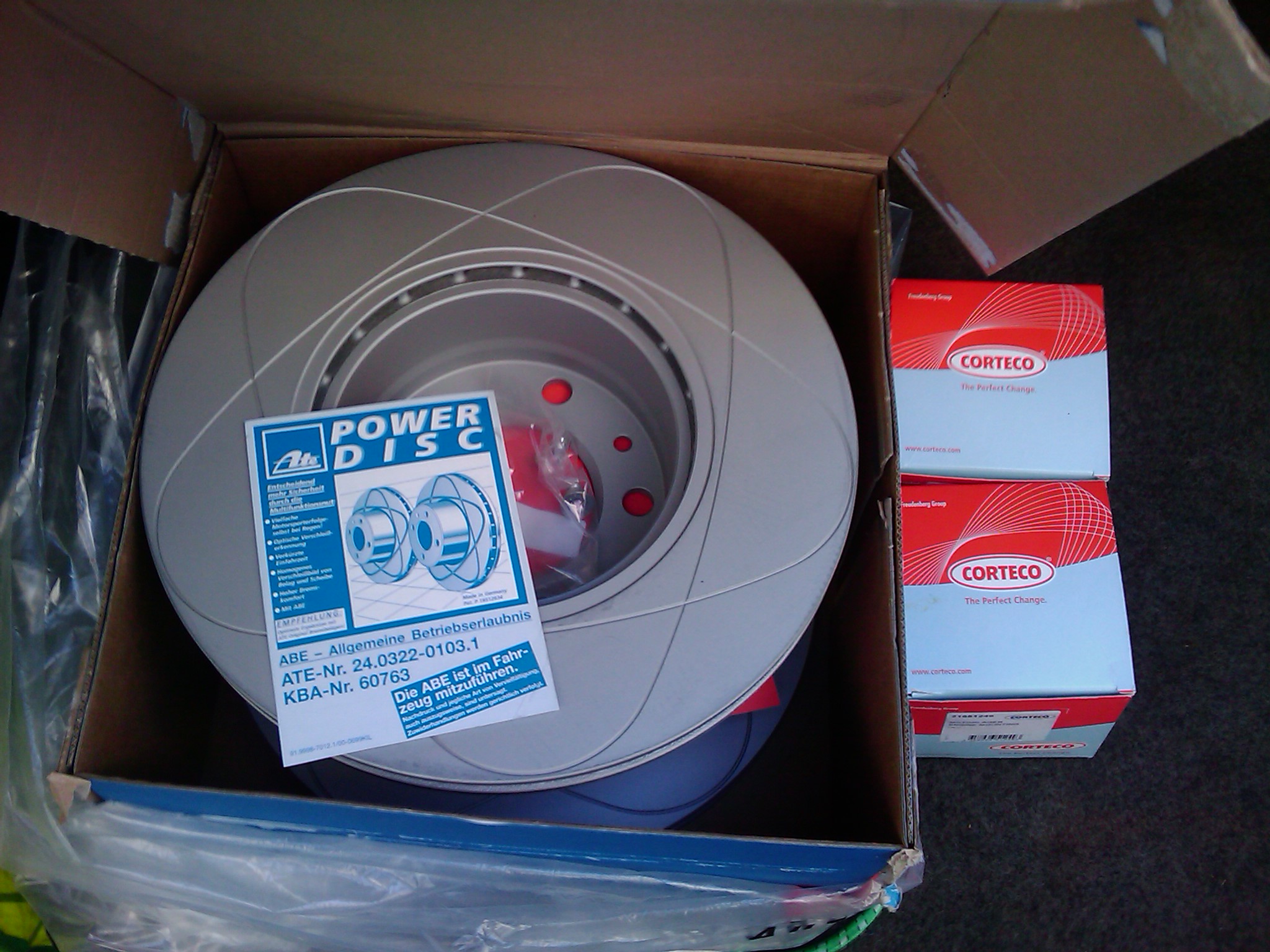

Upgrade frane fata, de la discuri neventilate la ventilate ATE Power Disc; cel mai tare a fost ca nu se potriveau etrierele si suportii de etrier, multumesc Alex Maniacu' pt. piese si doru pt montaj. Deci am frane ca la 2.5 :rolleyes: (poate andva si motor...).
Am inlocuit tampoanele motorului care erau singurele neinlocuite si nu se mai simt ezitarile motorului de la ralantiu.
