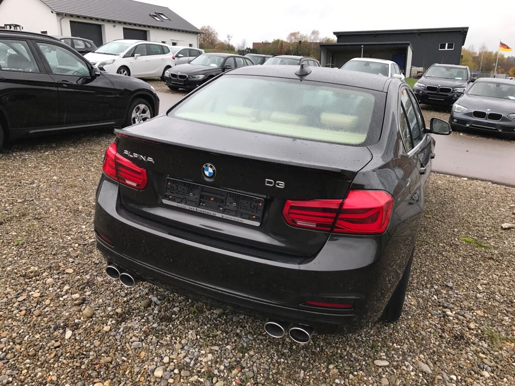

Oricum, dupa cele 2 rachete de mai sus am gasit intamplator si o Alpina D3 la un dealer apropiat, am mers la drive-test si, dupa 2 saptamani nedormite si mii de calcule etc, am si luat-o. Am avut noroc ca mi-a primit 330D-ul meu ca avans; oricum overall a fost o investitie mult peste ce aveam in plan dar macar nu imi mai doresc altceva acum de la masina, 350 cai plus diversele imbunatatiri 'by Alpina' (directie sport, cutie sport, suspensie modificata si reglabila, jante, kit aerodinamic, frane M etc) imi ajung . Cel putin o perioada :))))

F tare felicitari , asteptam impresii despre noua jucarie :)
Merci.
Masina e ok, sta foarte bine pe sosea si pe viraje dar si la viteza. Poate e chestie de gust dar mie mi se pare mai ok la tinuta de drum decat M3, cel putin pentru 'day-by-day drive' (echilibrul intre stabilitate/sportivitate/confort de departe in favoarea ALPINA). Pana la 911 insa mai e cale lunga, mai ales la directie care pe Porsche mi se pare incredibila: nu foarte dura (nici chiar pe sport +) insa fara cea mai mica tendinta de deviere de la traiectorie chiar si la denivelari la viteze mari. Bine, comparatia nu-si are rostul, Porsche era 4x4 si 4 wheel steering, deci e din cu totul alta clasa.
In rest ALPINA este faina, pentru mine este un compromis f bun intre sportivitate si confort, mai ales ca merg doar in afara orasului pe trasee lungi. La +90% din drumuri merg cu familia dar suspensia si zgomotul sunt ok si pentru sotie/copil.
Cum era de asteptat, consumul a crescut - nu numai fiindca e mai mare din 'dopajul' motorului dar mai ales pentru ca si stilul de condus s-a modificat in pas cu noile specificatii ale masinii :)))) . Deranjanta e mai degraba scaderea autonomiei, mai ales ca la F30 au micsorat si rezervorul cu inca 4L fata de E90. Ma rog, asta e problema minora... :))
