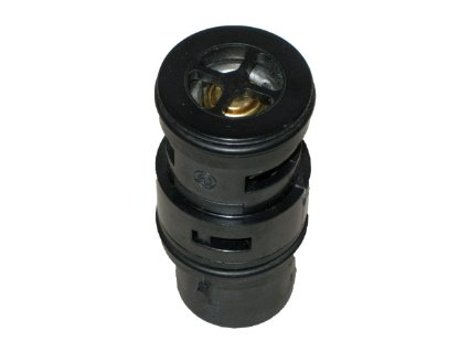

Gata, am rezolvat-o. Daca o tin asa devin expert in E46 :)
Dupa ce am schimbat ( posibil cam de pomana ) radiator, termostat, furtune, pompa apa, vascocuplaj, ventilator vascocuiplaj si dupa ce am facut muuulte spalaturi si multi nervi, am decis sa dam jos TOT sistemul de racire de pe masina sa vedem de ce nu raceste cum trebuie, de ce ( cum te uiti la masina ) pe dreapta frige si pe stanga e rece sistemul.
Am descoperit ca 330xi are pe vasul de expansiune, pentru racirea/incalzirea cutiei ( probabil valabil la toate cutiile automate ) aceasta piesa :
Care, are in ea aceasta piesa : post-10328-0-83816600-1459920959_thumb.jpg care este in fapt un termostat pentru cutia automata.
Acest termostat era si blocat si practic din cauza lui apa din motor NU intra in radiator, drept pt care racirea se facea pasiv, doar ce reusea ( si reusea dar cu multa munca ) sa raceasca vascocuplanta.
Aceste termostat se poate si scoate daca e bulit, el e piesa separata cod 17 11 1 437 362 dar nu e recomandat deloc a se merge fara el cand temperaturile sunt joase, nu e bun sa lipseasca pt ca el practic tine apa din radiatorul cutiei la temperatura de 80-90 grade astfel incat cutia sa se incalzeasca repede. E bine stiut ca nu e bine sa mergi cu uleiul de la cutie rece.
Deci il puteti scoate daca operatiunea o faceti vara dar nu uitati ca toamna-iarna el e necesar pentru protejarea cutiei.
Acum in sfarsit am racire asa cum trebuie a motorului, fluxul apei nemaifiind obturat de nimic.
Deci cei care aveti cutii automate si probleme cu racirea motorului, nu ezitati sa scoateti intai si intai vasul de expansiune, desfaceti piesa din poza de mai sus si verificati-o daca e intreaga, daca nu e rupta sau blocata, daca practic apa trece prin ea.
Scutiti astfel muuulti nervi, multa munca si multi bani dati aiurea pe radiatoare noi ( nu ca strica un radiator nou dar nici sens nu are daca cel " vechi " este bun )
