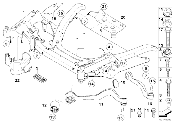

cand am schimbat scutul de motor la bavaria am observat ca am o bucsa dusa, mai exact pesa 13 ( bucsa de la bratul superior, avea cauciucul crapat)
