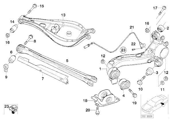

Am citit tot topicul colegului Bala cand si el a avut o problema similara cu uzatul pe interior. Tind sa cred ca si la mine sunt ceva bucse duse. Probleme de stabilitate n-are masina. Maine verific cat pot pe dedesupt. Daca imi regleaza unghiurile cu presupusele bucse uzate n-am facut iar nimic fiindca se va agrava treaba iar. De aceea intreb colegii care bucse mai exact sa le schimb pt ca la mana nu se simte nici un joc.
Bucsele punte spate. Am avut si eu aceasi problema la un bmw e46 de 136 ps.
Puntea n-o vad niciunde la e46. ;) M-ar ajuta mai degraba niste repere exacte de pe realoem daca binevoiesti. Multumesc mult
