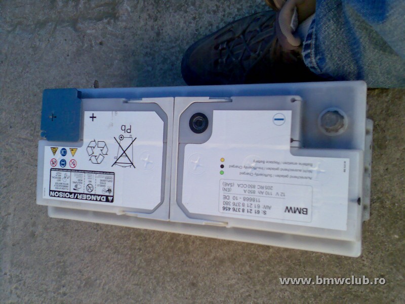

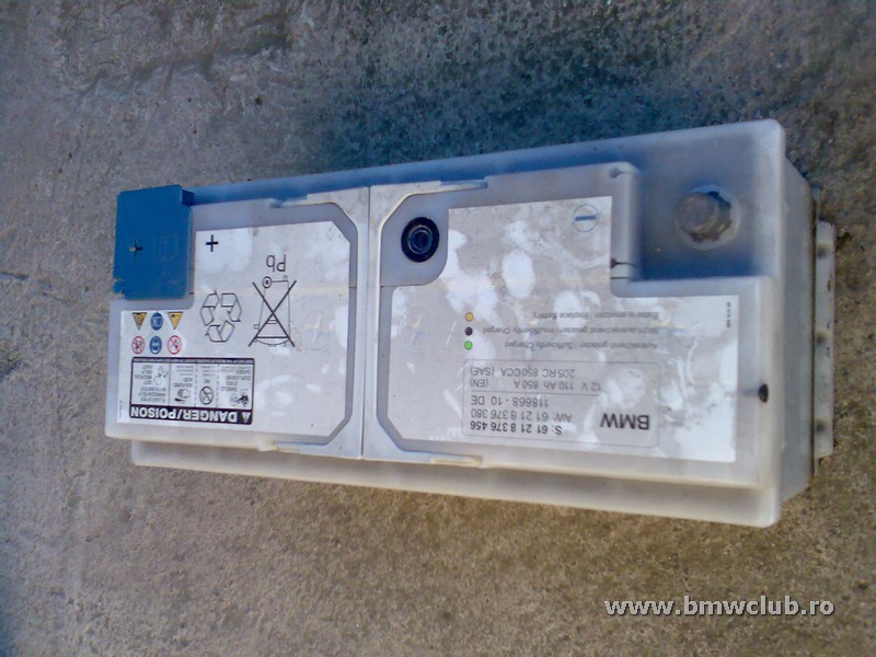

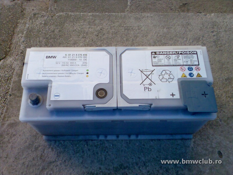

Am schimbat bateria la mine pe masina. Nu s-a resetat decit kilometrajul intermediar. Bateria veche de 100Ah si 850A curent de pornire, cu geam de check (e verde) cred ca e inca OK, nu mi-a facut decit de doua ori figuri si poate ca am exagerat eu cu consumul cit eram cu masina oprita, habar nu am. In concluzie, am o baterie originala BMW, daca o vrea cineva (PM). Gratis!
170108[/snapback]
110 Ah. Nu o da. Tine-o pentru tine.
