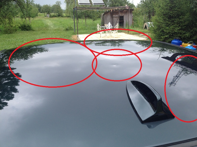

Masina facuta praf de grindina E90..exista solutii pt remediere?

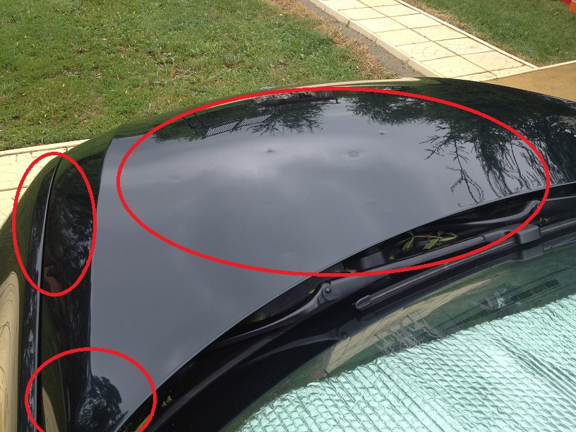

Dupa cum arata in poze cred ca o buna parte din indoituri pot fi facute prin PDR, dar e destul sa nu poata sa-ti faca una ca sa vopsesti tot elementul. In mod normal ar trebui sa aiba decontare cu CASCO, suna si intreaba, eventual mergi sa vada masina.
Oricum, nasoala treaba :(

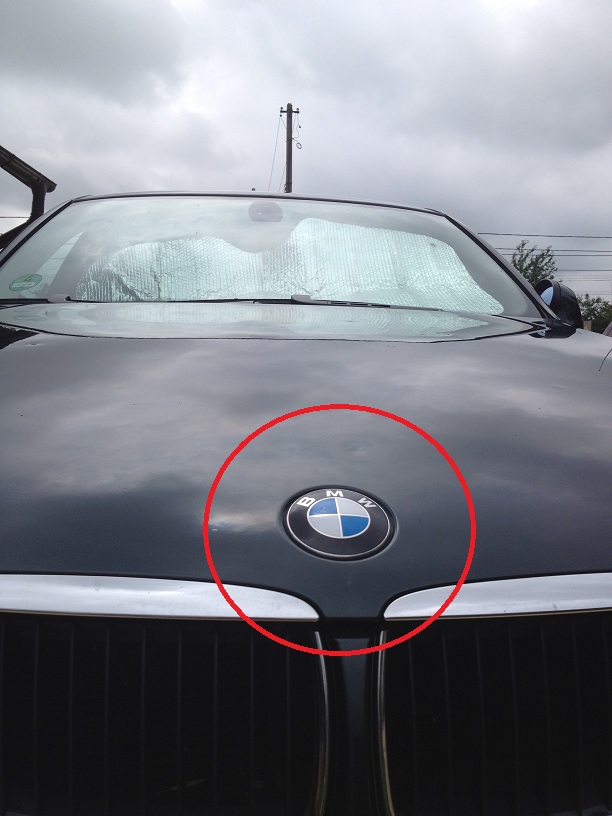

In poza #4 vad ditamai indoitura, fix pe cuta de la capota ... cam cat de mare o fi fost bolovanul de-a nimerit acolo!?
Oricum, se poate si MULT MAI RAU
