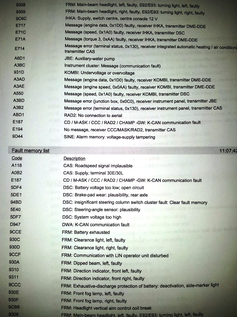

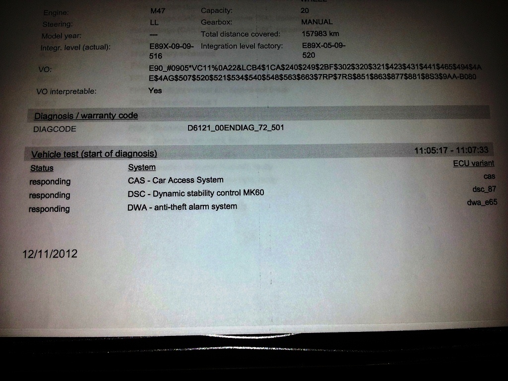

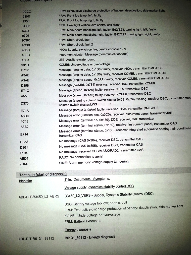

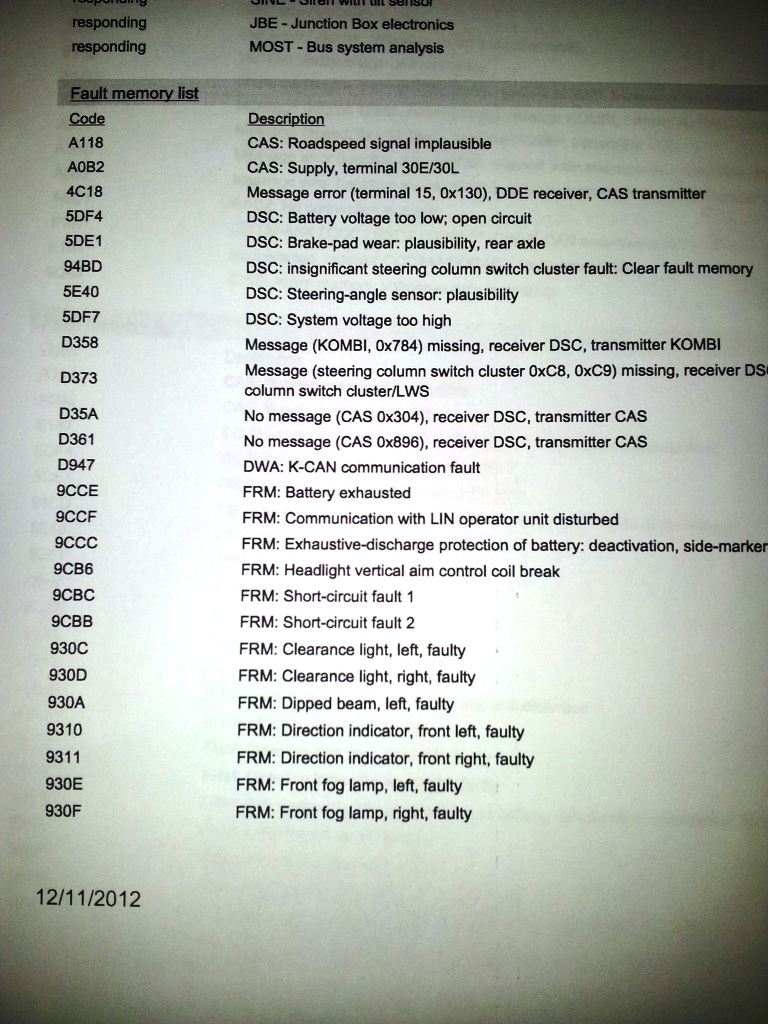

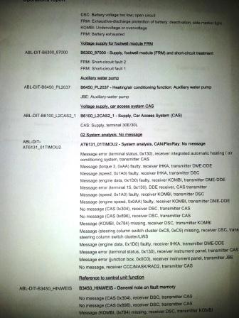

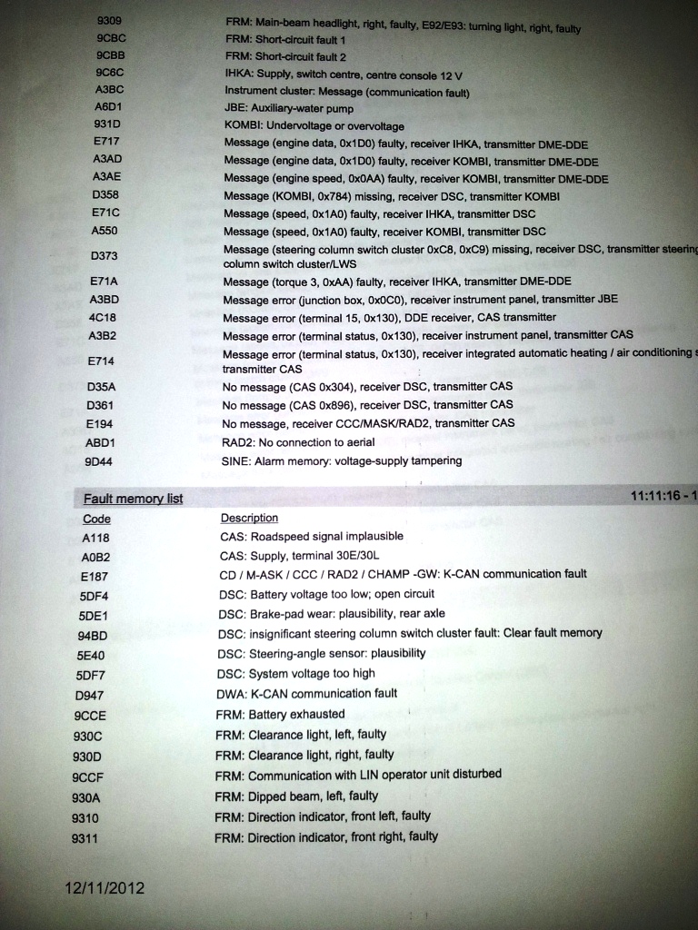

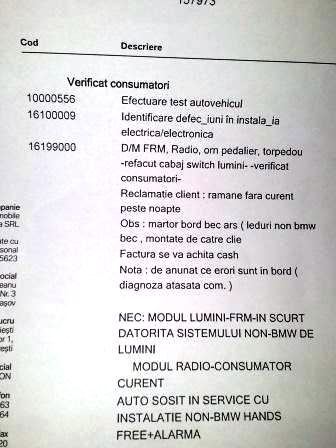

M-am reintors azi de la bmw baneasa si concluzia este cea care este scrisa in raportul atasat de catre cei de la bmw . Modulul de Lumini FRM + radio consumator curent . Oricum mie nu imi este deloc clar asa ceva ? am vorbit cu operatorul care s-a ocupat de toata treaba dar totusi merg sa bat la usa lor maine eu vreau sa stau de vorba cu un electrician , cu cine s-a ocupat de masina in sine si practic si sa imi mai spuna de ce BUTONUL STAR STOP engine ramane aprins chiar si dupa 3 ore dupa ce am blocat masina ?????....... ma poate ajuta va rog cineva cu un electrician priceput ???? as fi recunoscator ...
p.s tin sa mentionez ca manopera nu a fost nici mai mult nici mai putin de 703 Ron..!!!! O suma fabuloasa pentru a pune masina pe tester , pentru a-i verifica consumatorii , si pentru demontat si montat modulul radio la locul lui , fiind scos pentru a vedea cu certitudine ca si el este de vina ....!
mai atasez inca cateva poze cu raportul care le-am cerut dupa ce au pus testerul ...!!!
oare chiar nu se poate sta de vorba direct cu cel care si-a bagat degetele sa desfaca modulul de radio , este de tot cacatul ca un intermediar sa iti prezinte ceea ce i-a spus acel electrician ..... ar insemna sa fiu prea comod sa scot acum 1500e din buzunar sa pun pe asa zis cele doua piese defecte si sa nu ma interseze deloc de ce butonul start/stop ramane luminat dupa ce blochez masina si cum de Modulul de lumini FRM este in scurt dar el functioneaza in parametrii si Radio ul nu are nici o problema vizibila .... este ceva SF... chiar apelez la cei care citesc acest mesaj care cumva sa ma poata ajuta cu un electrician priceput...
  • Author
cei de la bmw ar vrea sa spuna cica MODULUL DE LUMINI FRM este in scurt datorita sistemului de lumini non bmw ..adica un kit xenon care l-am acizitionat acum 2 ani am dat pe el 500ron nu a facut nici o problema la capitolul asta si acum de odata datorita lui modulul de lumini frm este in scurt ..... un fel de am avut de ce sa ma agat sau ce sa cred ???? totusi butonul start stop are vreo legatura cu frm ul sau mai exact cu ce are el legatura ???
In descrierea raportului ei au punctat din start 'auto sosit in service cu instalatie non-bmw....'. Era mai mult ca sigur ca se vor agata de chestia asta. Tot in raport se vede ca ai o gramada de erori la sistemul de lumini. Oricum, vei avea ceva de munca :no: . Am avut si eu probleme cu bateria la E60...la mine a fost preincalzitorul de combustibil...Sper s-o rezolvi cat mai repede;cu costuri cat mai reduse !

Eu nu as da vina pe omul de acolo. Scrie ca a facut mai multe operatiuni. Deci timp a patrecut pe langa masina.
Din pacate este un sistem limitat de diagnoza. De exemplu daca ai o eroare pe un bus de comunicare (o dioda supresoare arsa la un modul sau mic condensator de protectie) iti apar o gramada de module cu erori desi doar unul are probleme.
Este greu sa determini exact care modul este defect avand o diagnoza "generala". Daca poti comunica cu fiecare modul in parte, sa ii trimiti anumite comenzi si sa vezi ce face, ar fi de mare ajutor.
Din pacate pentru a nu avea timpi prea mari in service si nici costuri prea mari pentru traninguri etc, se diagnosticheaza intreg sistemul, nu fiecare modulin parte.
  • Author
iar tu ce concluzie ai putea trage , cu adevarat este frm ul dus si radio ul ? sau ai fi in dubi ...? totusi butonul start stop cu ce face legatura
Trebuie vazut in WDS.
Problema e ca daca un modul nu se culca si incepe el sa transmita pe bus aiurea, nu lasa nici celalalte module de pe acelasi bus sa treaca in sleep. Nu stiu intreaga arhitectura la E90.
Parerea mea e ca radioul nu are nimic. Doar FRM-ul. Este foarte putin probabil ca la doua module cu functionalitati diferite sa apara aceiasi problema. Dar repet: este doar o parere.
  • Author
Aceeasi parere ca fiind frm ul de vina a mai avuto un baiat azi si chiar excluzand varianta de radio pentru ca ei au scris ca radio este consumator de curent ... da ok asa este dar culmea in scurt scriptic se evidentiaza doar frm ul.....

toate problemele astea electrice se diagnosticheaza FOARTE USOR, si fara calculator:
inseriezi un ampermetru pe baterie si te apuci sa decuplezi sectiuni din masina, cel mai simplu e sa scoti sigurantele
De exemplu decuplezi/scoti siguranta de la FRM, apoi incui masina, astepti cam 2-3 minute si consumul ar trebui sa fie sub 50mA
Am avut si eu asa o problema, am decuplat TOATE sigurantele si tot consuma. Urmand schema electrica am constatat ca sunt si ceva parti netrecute prin sigurante: alternator, demaror si incalzitor electric. Cel din urma consuma curent chiar si "oprit"
Eu nu inteleg de ce la BMW scoti zeci de pagini de hartie, cand diagnoza reala se face cum am spus eu, cu aparatul de masura. Si orice gigel electrician poate sa faca asta. Cu rabdare. multa.

Dar ce am patit acum imi este clar si am inteles ca FRM ul este in scurt datorita xenonului iar problema este modulul de radio care trebuie schimbat ..... atata tot ....
