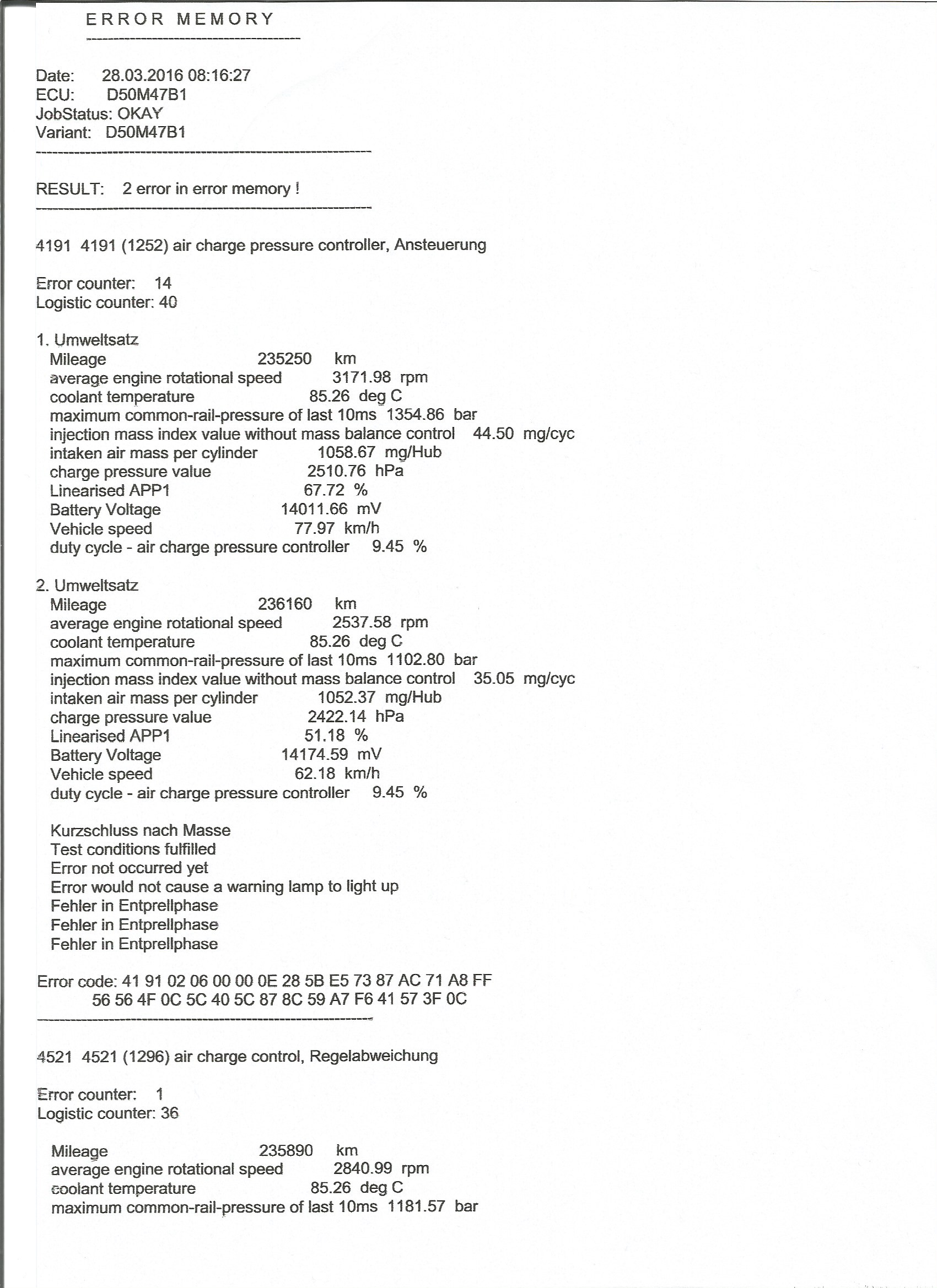

am ajuns acasa si am puso pe tester cu inpa
supriza pe langa erorile care le am, 2 orori noi!
4191 air charge presure controler
3F40 common rail sensor offset-test
am sters erorile, am scos din nou masina la un drive test, merge perfect, ajuns acasa, pus testeru din nou
supriza doar erorile mele cunoscute

Dca ma ajuta cineva ce sa mai verific la motor, am dat jos turbo verificat fara nici o problema inclusiv testat actuatorul electronic care este in parametri.
Este vorba de e46 320d 110kw 2004.

Acestea ar fi codurile de eroare conform autodata.
P1252 Turbocharger (TC) vane position actuator - signal voltage low Wiring, turbocharger (TC) vane position sensor.
P1296 Turbocharger (TC) boost pressure sensor - pressure too high Wiring, hoses, TC boost pressure sensor
normal erorile vin de la turbina, dar mie m-au aparut aceste 2 erori odata cand am ramas fara motorina, probabil prezenta aerului in intstalatie a dus la aceste erori...
ce poti sa faci tu,?... vezi ca la langa galeria de evacuare este o tija care culiseaza, din cate stiu e de la turbina... de obicei la aceste motoare se blocheaza aceea tija si nu mai culiseaza , asa mi-a explicat si mie un mecanic, dearece mi-a verificat si mie aceea tija mai multi mecanici... succes
