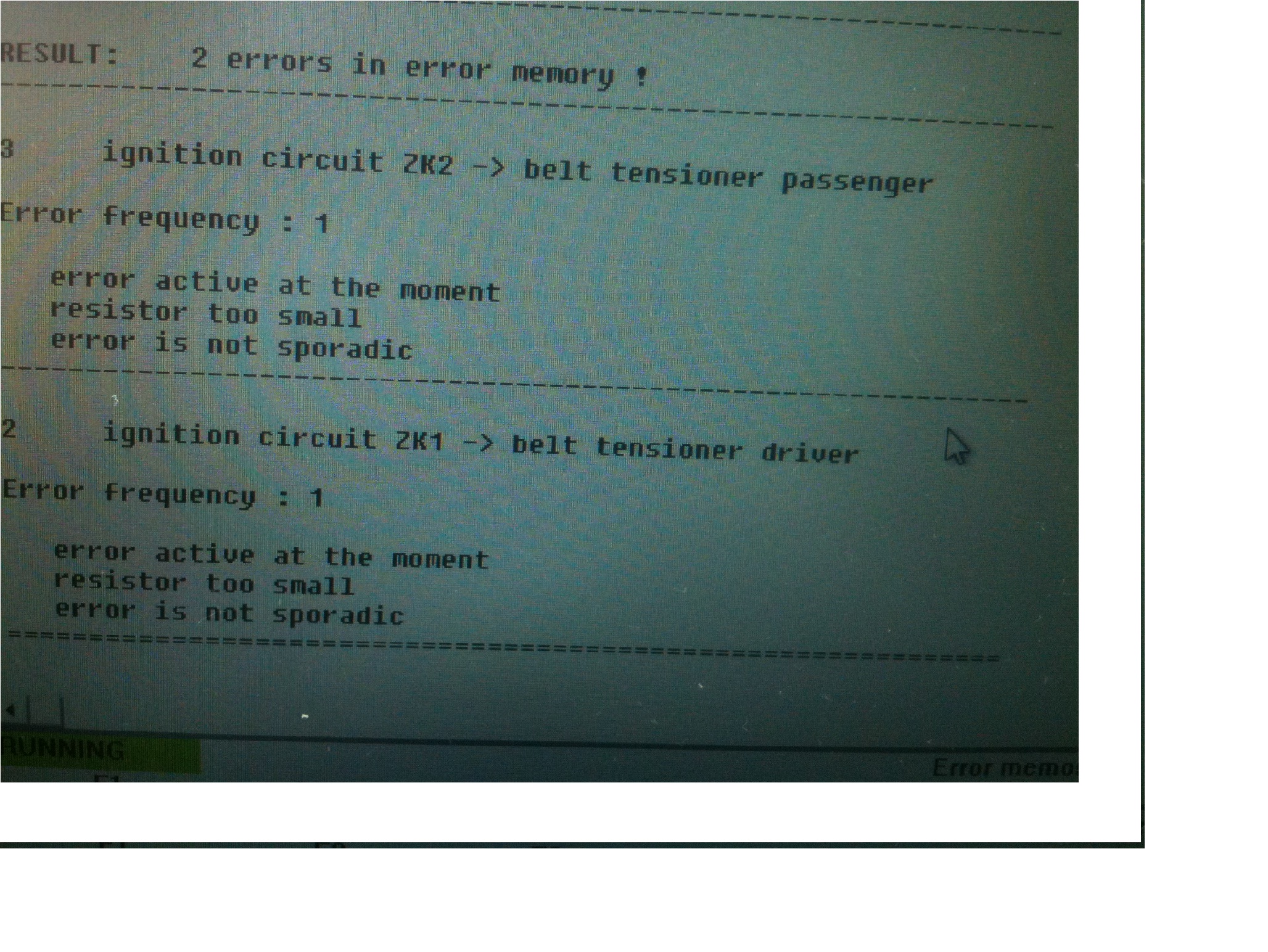

Daca te referi la cutiuta de sub scaunul din dreapta, care este senzorul de prezenta, am inercat si tot nu se stinge. mie nu de acolo imi da eroare. Pun poza cu eroarea care o da. Sper sa ma ajute cineva sa rezolv problema, nu o mai suport :) O seara buna la toti!!!
