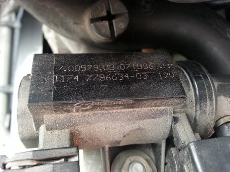

am dat comanda de electrovalva de vacuum care actioneaza EGR.astept sa vina si va anunt.
am testato 2 zile fara acel furtun de intra in egr(am blocat EGR deschis)si merge impecabil.
am verificat acel vacuum si nu merge deloc.e mort.
piesa e undeva la 300 ron pe original.
am pus si o poza cu electrovalva care nu mai actioneaza egr.
sper ca asta sa fie problema.

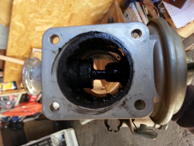

poze cu admisia si EGR inainte de a fi curatate;D
am zis ca nu e adevarat cand am vazut:))......
asa ceva numai la bunica pe cosul de la soba mai vezi:))...

EGR-ul este acum blocat inchis. Cand faci vacuum valva se deschide si permite gazelor nearse sa intre inapoi in admisie. (sa ma corecteze cineva, sper sa nu gresesc)
S-a verificat si la mine aceea electrovalva, a fost schimbata de proba la reprezentanta, au iesit cu masina in teste si nu rezolva problema.
Daca nu ai avea vacuum deloc pe acel furtun atunci EGR-ul ar sta inchis, deci scoaterea furtunului nu ar conta.
Poate totusi ai noroc si electrovalva ta este defecta, ne anunti cum se prezinta masina dupa schimbarea acesteia.
