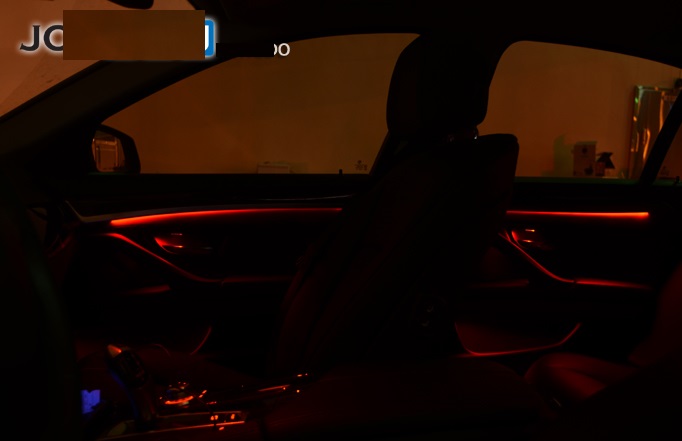

exista vreo metoda pt a marii intensitatea luminilor ambientale? mi se par prea slabe...pe masina anterioara avea niste lumini ambientale foarte vizibile. la bmw f10 sunt foarte slabe...pe usi cel putin, daca nu ai piele pe panouri ca sa reflecte in ea, abia daca le vezi
Da-mi mie luminilea alea din usi.daca sunt slabe :p
Am piele pe usi insa nu si bagheta aia de lumini. La mine interiorul fiind negru, mi se pare ca bat cele ambientale din plafon f bine noaptea. Problema e ca , asa cum am mai zis si ceva luni in urma, ca nu am gasit pe cineva care sa faca un retrofit in Romania la luminile din usi. Cel putin n-am gasit pana in prezent. Idei careva, cumva ?
Salut si eu caut in continuare. Te anunt daca reusesc. Dar cu siguranta ca se pot pune, principalul ca se gasesc piesele foarte usor pe original.
la un moment dat am cautat si eu informatii despre luminile ambientale , sunt pe afara care au reusit sa faca , problema este cu firele de tras , am descoperit ca gurile de aerisire laterale la care nu se aprind rotitele au ledurile si firele dar nu au trase firele de alimentare , ceea ce nu e foarte greu de facut , dar la ambientale eu personal nu m-as baga singur
Salut te referi la gurile de aresire dinspre geamurile laterale.
Ai reusit ca la conectezi.
Corect - cu firele, insa pe F10 post parca gasisem ca unele au, cel ce explica cum a montat baghetele alea optice zicea ca firele erau. Dar am citit si care nu le aveau.. Un electrician de la un serv BMW mi-a zis ca probabilitatea e mica sa fie deja firele in usi trase, dar oricum trebe codata masina...dimmer au si ele odata cu bordul, etc. Cert e ca as vrea sa le pun.
Interesant si despre lumina din aeratoarele laterale, probabi ca rotitza fiind aceeasi a fost mai usor ptr fabricant sa faca loturile toate asa cu led in rotitza aia... Dar cum ajungi acolo la firele alea ...?!?

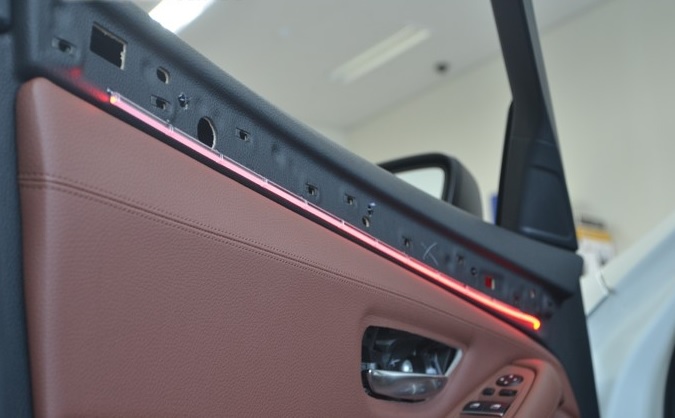

Exista cumva vreo dotare speciala anume pt ledurile din baghete? Spre ex am verificat cateva F10 cu dotarea "ambient lights" care aveau baghetele dar leduri inauntru nu. Am vb cu un prieten din Pitesti cu f10 530d si el avea dotarea ambient lights , idem ca celelalte, insa avea si ledurile montate de fabrica.
Baghete - Andrei se referea la spatiile goale care se pot simti cu degetele de sub trimmul dp usa (in cazul masinii mele), acolo vin firele optice de lumina , asa cum se poate vedea in foto de mai sus.
Sincer dotarea 'ambient lights' nu stiu daca include si cele interioare de pe usi - trimm, manerul de deschidere, buzunar usa. Si nu sunt sigur ca cele cu manere exterioare cu linia aceea de nichel care au ledurile ext pe extremitatile manerului au automat si cele 3 la interior.
La lumina de sub usa care se aprinde la deschidere si cele de la pedale - alea sunt altceva, alea sunt la olalta cu cele din plafon fatza si spate.
La fire se ajunge usor , se da jos trimul cu blocul de lumini ,sunt doua suruburi care tin grila de ventilatie si gata ai gasit firele.
De firele pt ambientale nu cred ca sunt firele trase ,ar trebui sa fie cablaj usa cu cod pt ambientale
