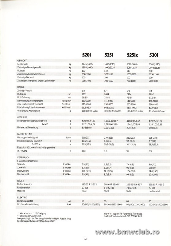

cum iti explici asta....??am pus o poza......
Acel consum e calculat in conditii ideale. In exploatarea curenta ramane doar un vis :blink: . Uzual consumul real este mai ridicat.
Vezi ca este un topic legat de consum unde s-au postat consumuri reale, nu teoretice.
  • Author
200731[/snapback]
nu am zis ca vreau 6,8/100km......la 90la ora........dar nici 10/100km?????????......cand cartea masini iti da 6,8 la 90km /h......atunci ea trebuie sa manance cam cu 1-1,5l in plus..........nu cu 2.5-3l..........ok?........daca nu ma crezi,vi si facem proba la 2-3 masini si ai sa vezi ca fata de cat le da cartea(daca mergi foarte frumos) nu depasesti 1l in plus..............deci la bmw-ul asta daca ii da 6,8l/100km......reglat bine(dar spui ca nu are reglaje) la 90-100km/h ar trebui sa ia pe autostrada soarelui un 7.5-8 max(cu aer pornit)
