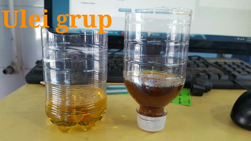

242600 km, schimbat astazi si uleiul la diferential, chiar m-am mirat ca cel vechi era inca galben, probabil ca a mai fost schimbat.

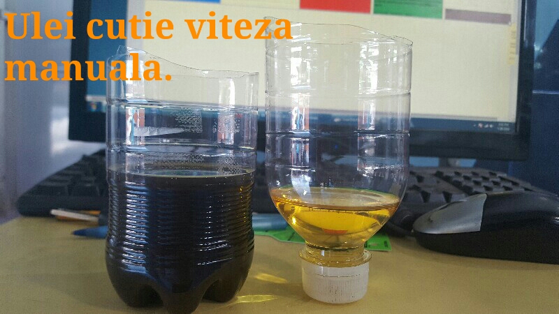

Acelasi beneficiu care il aduce si schimbarea uleiului in cutia de viteze(manuala sau automata in special), eu nu cred in ulei lifetime!
