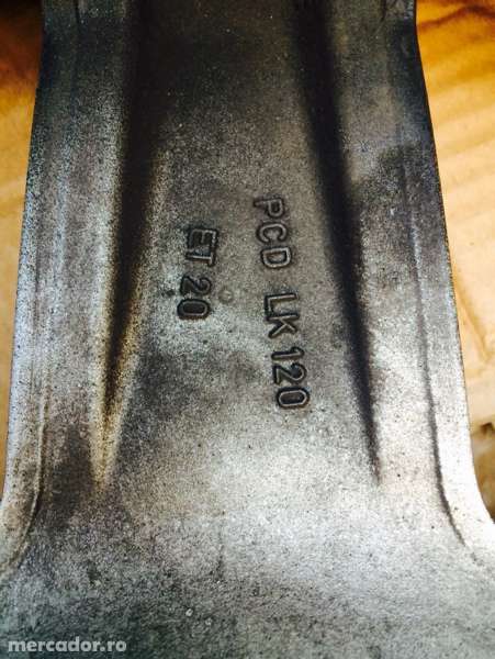

Jantele de e39 din primul link se potrivesc pe e90 doar cu inele de centrare si cu o anvelopa adecvata pt ET20, posibil sa iti merga fara probleme si cu marimea standard de e90 adica225/45/17.
Jantele de e60 din al doilea link se potrivesc pe e90 fara inele de centrare, dar cu o anvelopa adecvata pt ET20, posibil sa iti merga fara probleme si cu marimea standard de e90 adica225/45/17.
La e90 ETul standard poate cobora in mod normal pana la 34 sau chiar 31, depinde si de marimea jantei.

Din contra, nu ai nevoie de flanse. Cu ET 20 jantele vor arata ca si cum ai avea deja flanse.
Si intr-adevar daca pui jantele de E39 ai nevoie de inele de centrare de la 72,6 la 74,1.

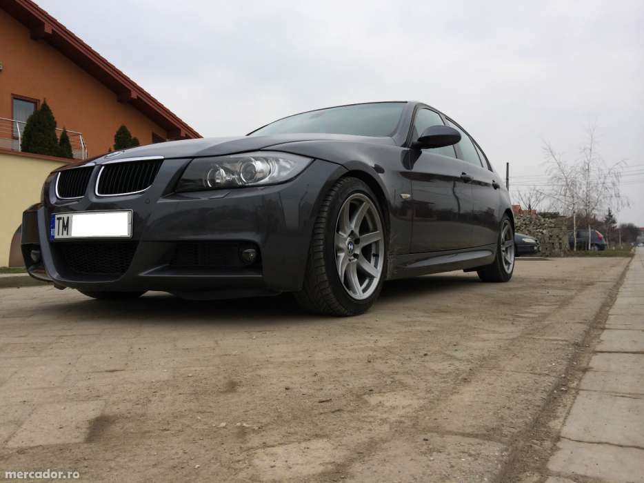

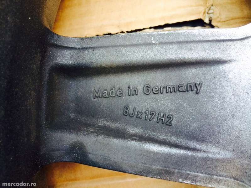

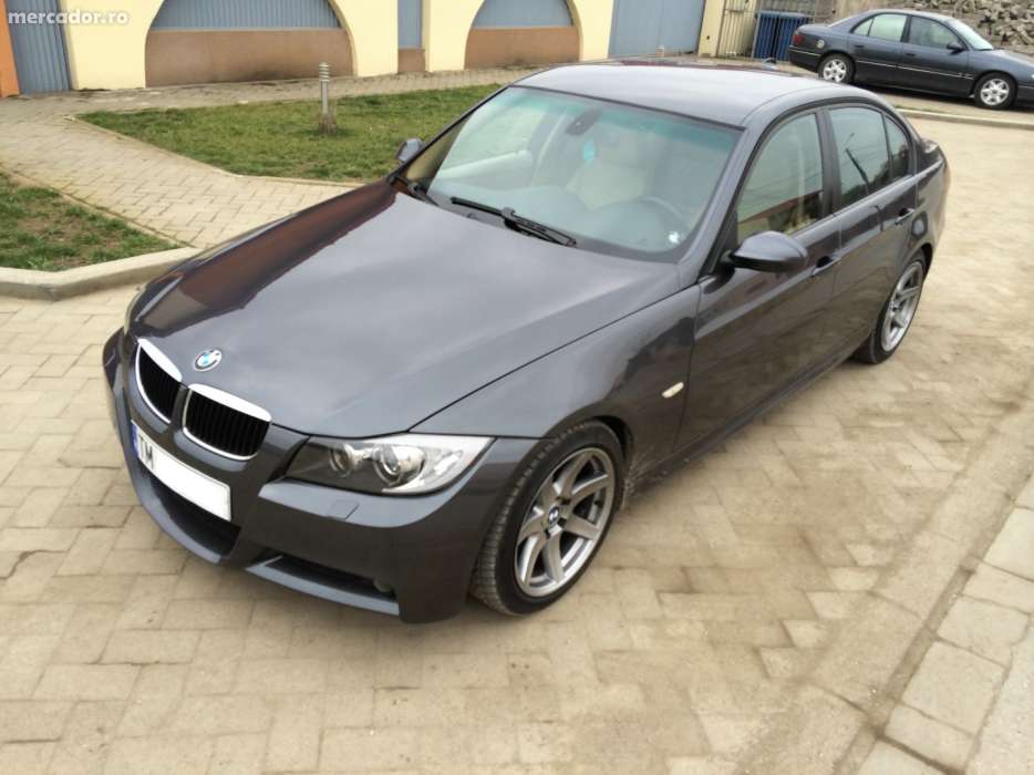

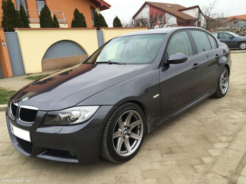

Nu sunt OEM intr-adevar dar asta e ultimul lucru care m-a interesat din moment ce am reusit sa ma incadrez in bugetul propus (jante+anvelope noi 2100 lei). Mai mult decat atat, m-a incantat faptul ca sunt Made in Germany nu Italy Âşi inca un mare plus a fost faptul ca le-am vazut montate pe masina si stiu sigur in cazul asta ca vin bine si nu voi avea probleme de potrivire chiar si cu ET 20.
Masina din pozele puse de tine, are suspensie sport, si a ta are? ca altfel nu o sa arate tot asa... Puteai pune alt model, dar daca tie iti place, asta conteaza... sa pui o poza dupa ce le montezi, sa vedem cum arata :thumbsup:

Jantele au ajuns si vreau sa spun ca arata exact asa cum mi le-a descris vanzatorul, adica intr-o stare exceptionala (chiar si capacelele BMW zici ca sunt noi)...sincer. Jantele sunt marca DEZENT (stanta pe fiecare janta), deci nu sunt replici la ceva OEM si sunt, asa cum spuneam mai acum cateva zile, made in Germany...Mi-au venit si anvelopele azi si abia astept zilele astea sa merg sa le pun...Numai bine tuturor!
