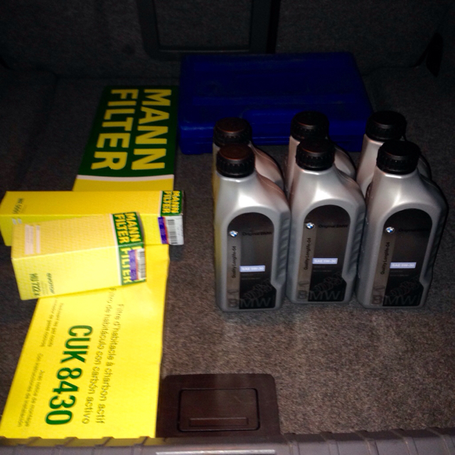

De Luni încep să îmi îndrept toată atenția către mașină: mâner, schimb ulei și filtre, curățare EGR, înmatriculare, posibil și butonul de la geamurile electrice.

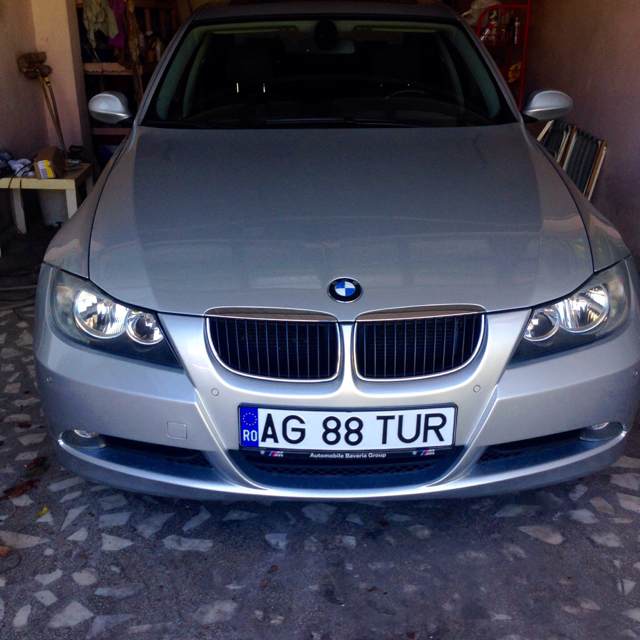

Mâine dimineațĂŁ mĂŁ duc la RAR sĂŁ iau Certificatul de Autenticitate, iar Miercuri dacĂŁ merge treaba cum ar trebui, va avea numerele noi. Tot sĂŁptĂŁmâna asta primește și schimbul de ulei.
